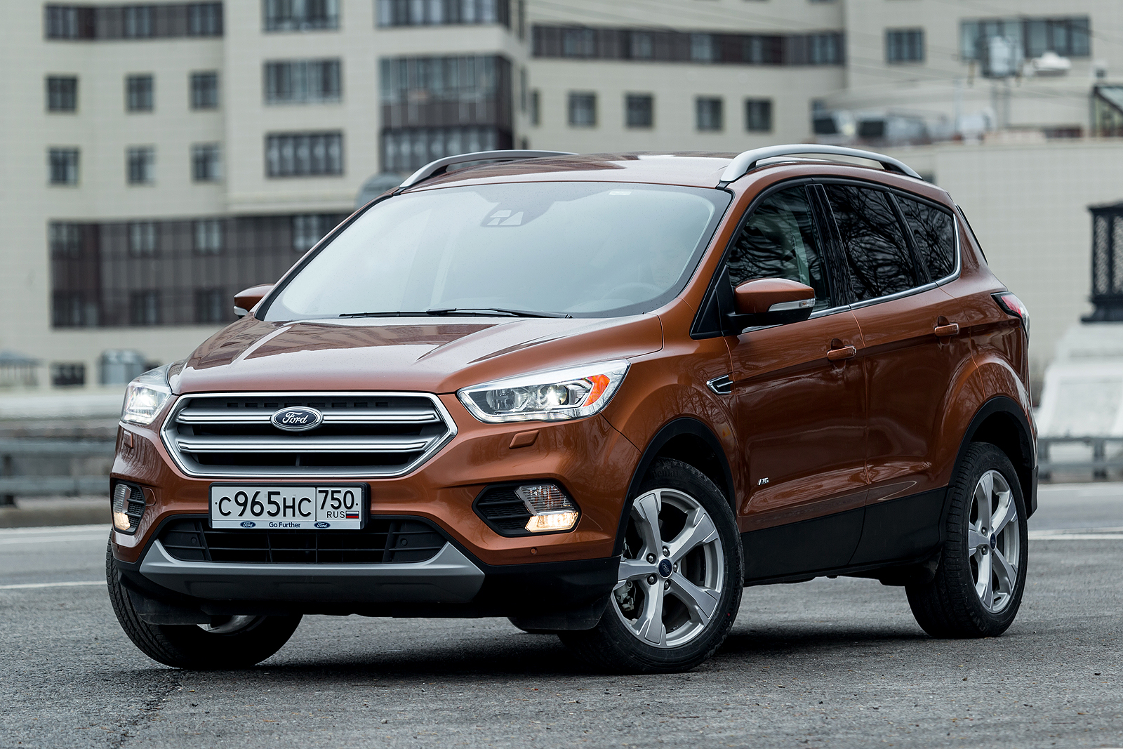

Парк ЗР: секретные функции кроссовера Ford Kuga
Недавно в редакционном парке появился кроссовер Ford Kuga, собранный на заводе в Елабуге. Первым делом мы досконально изучили автомобиль. Оказалось, у Куги немало секретов. Им и будет посвящен первый отчет.
Практически у каждого автомобиля есть секреты. Какие? К примеру, активация какой-нибудь функции с помощью особой комбинации кнопок или при помощи длительного удержания кнопки. Все это, безусловно, описано в инструкции по эксплуатации, но кто ее читает? Уверен, что следующая информация будет полезна каждому владельцу Куги, причем не только обновленной, как у нас.
