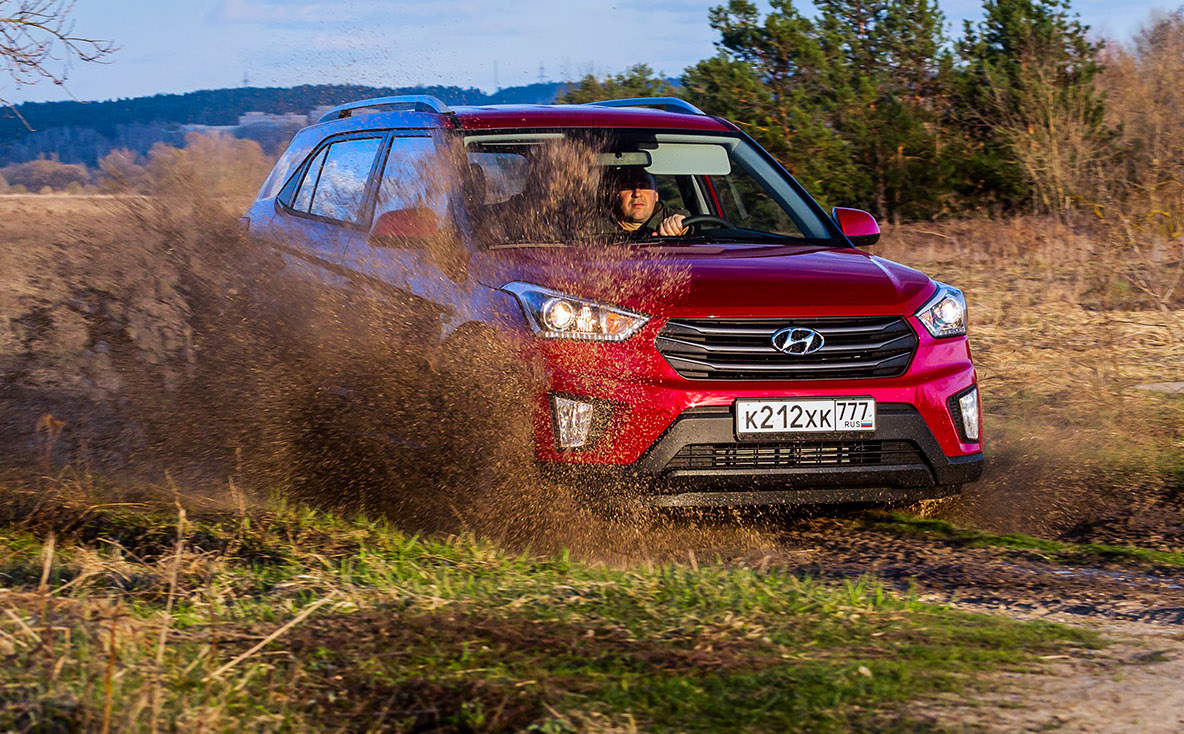

Благодаря короткой рулевой рейке (два с половиной оборота баранки от упора до упора) Creta охотно, по-легковому следует за рулем. Машина была обута в шины Kumho Solus SA01 размерностью 205/65 R16, которые пришлись в самую пору: нешумные, крепкая боковина устойчива к ударам и порезам (на проселок съезжал смело).
На грунтовке перед крутым подъемом заблокировал межколесную муфту и отключил систему стабилизации, но с первого раза не одолел препятствие – не хватило хода, забуксовал. Чуть интенсивнее разгон, и вот я наверху.
На спуске ждала развороченная колея, лезть в которую не очень-то хотелось: переживал за крашеные бамперы. Но деваться некуда. Тяги мотора не хватает, шины проскальзывают. Переживал я и за муфту, ведь, чтобы выбраться из колеи, пришлось раскачивать машину вперед-назад. Принципиально трансмиссия у Креты та же, что и у старших братьев – Туссана и Santa Fe, а в тесте полноразмерных кроссоверов, который мы провели прошедшей зимой (ЗР, № 3, 2016), муфта Туссана перегрелась быстро. На сей раз обошлось.
