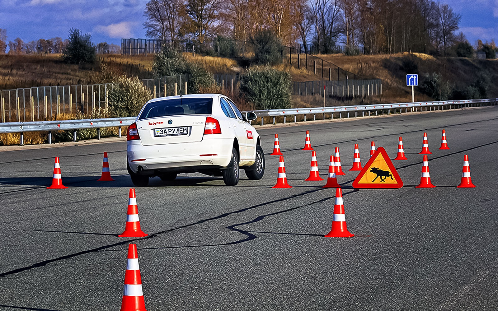

Сложные для восприятия законы физики до ученика лучше всего доносит упражнение «переставка». Оно повторяет известный «лосиный тест», но предусматривает интенсивное торможение перед объездом препятствия. Инструктор расставляет конусы таким образом, что вписаться в искусственные рамки очень сложно. Действовать нужно точно. Если не отпустить педаль тормоза перед поворотом руля, даже при наличии электронных помощников автомобиль пойдет по более широкой дуге и снесет пару пластиковых ограничителей.
