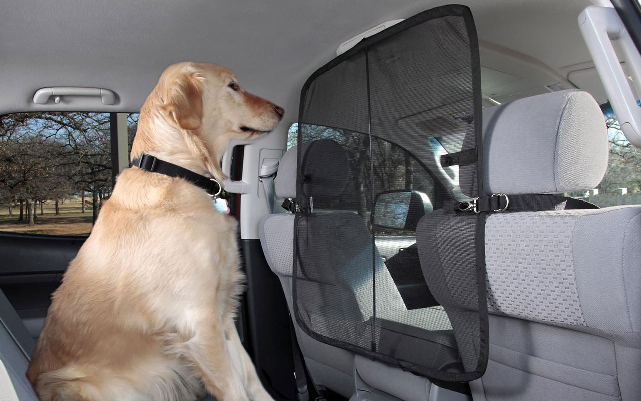

Прозвучит цинично, но кто-то может позаботиться только о своей безопасности, проигнорировав проблемы питомцев. В таком случае можно установить в салоне решетку-перегородку. Они бывают железные или тканевые, крепящиеся на ремнях или жестко. Самый надежный вариант – стальная или алюминиевая конструкция между багажным отсеком и задним сиденьем, установленная в штатные места автомобиля (они есть в любом современном универсале). Такая удержит даже собаку крупной породы. Людей в салоне перегородка убережет, животное – как повезет. На тканевые сетки с хлипкими ремнями лучше даже не смотреть: это чисто декоративное решение, которое не выдержит приложенной нагрузки.

Матерчатая перегородка на ремнях – чистой воды декорация. Тем более для немаленького ретривера на фотографии!
