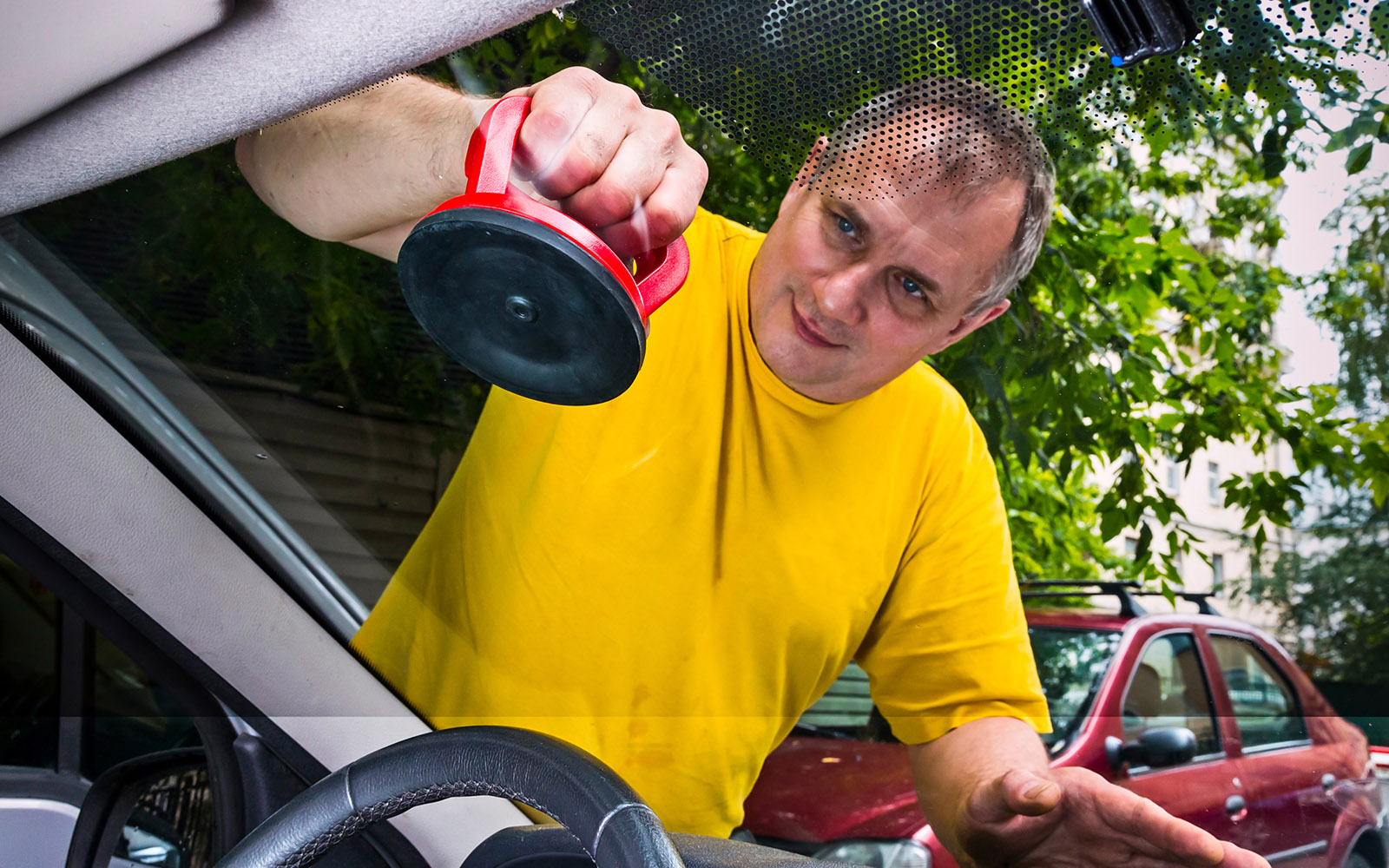

8. Воспользовавшись присосками, водружаем стекло на место. Работая вдвоем, можно обойтись и без присосок, придавливая руками стекло к проему и не давая ему сползти.
