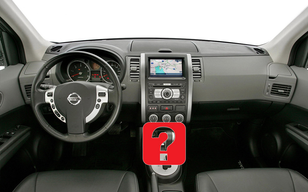

ЗАДАЧА № 116
Богатые тоже плачут
–  Ручник перестал держать, – пожаловался в курилке владелец пятилетнего кроссовера Nissan X‑Trail. – Жене машину давал, и, похоже, она на ручнике пару раз прокатилась… Теперь задние колёса придется снимать, чтобы к техосмотру подготовиться. А еще говорят, что машина крутая и что тормоза даже сзади – дисковые, вентилируемые…
Услышал это владелец бюджетного Логана первого поколения и задумался: дочке давал машину поучиться, тоже на ручнике трогалась несколько раз – и ничего, ручник держит мертво.
А вы сможете объяснить, почему владельцу более дорогого и совершенного по конструкции автомобиля придется при подготовке к техосмотру обращаться в сервис? И почему Logan прощает некоторые ошибки?
