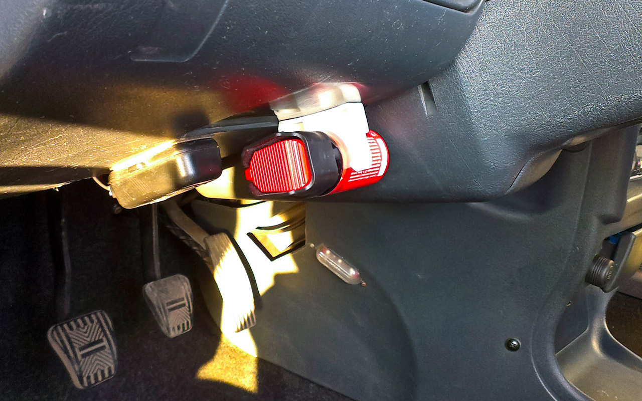

НОЖНЫ ДЛЯ ПЕРЦА
Н. Галимов, Кемеровская область
Работая в такси, я особое внимание уделяю самообороне – печальная статистика свидетельствует о том, что на водителей часто нападают.
Приобрел перцовый газовый баллончик. Разместить его скрытно от других и чтобы он в то же время всегда был под рукой – непросто. Для этой цели идеально подходит кронштейн полипропиленовой трубы диаметром 32 мм – крепится одним болтом в любом удобном месте. В случае необходимости судорожно искать баллончик не придется. Только помните: использование слезоточивого газа в ограниченном пространстве опасно!
