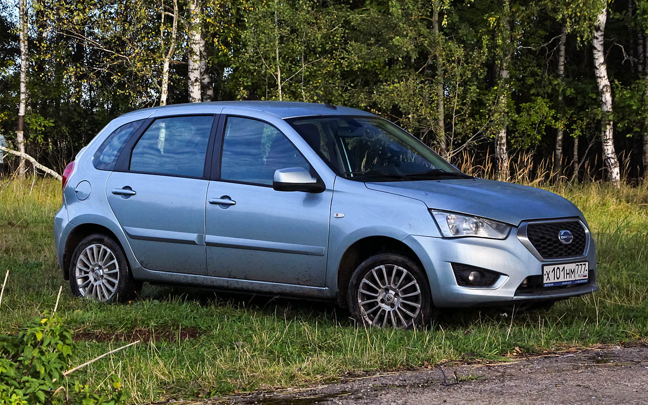

Наш редакционный Datsun mi-DO пробежал 52 000 километров. При помощи лабораторных исследований проб моторного масла мы выяснили, как менялось его состояние на протяжении 30 000 км пробега.
Datsun mi-DO из парка ЗР.
Редакционный Datsun продолжает наматывать пробег и регулярно подбрасывает поводы для публикации. На одометре уже 52 000 км. Пару месяцев назад я сравнивал состояние нашего автомобиля с абсолютно новым mi-DO. Разница в основном проявилась в интерьере. На нашей машине появились царапины на пластиковых деталях салона, промялись сиденья. А вот что касается «сверчков», то до недавнего времени их не было. Это заслуга относительно жесткого пластика, который использован в отделке интерьера.
Но стоило одометру перейти 50-тысячную отметку, как салон редакционной машины «заголосил» — внутри mi-DO завелось несколько «сверчков». Один обосновался на стыке левой стойки кузова и передней панели, второй поселился где-то под обшивкой двери в районе левого зеркала. А третий — в верхней части центральной консоли. Посмотрим, как быстро они будут размножаться.
