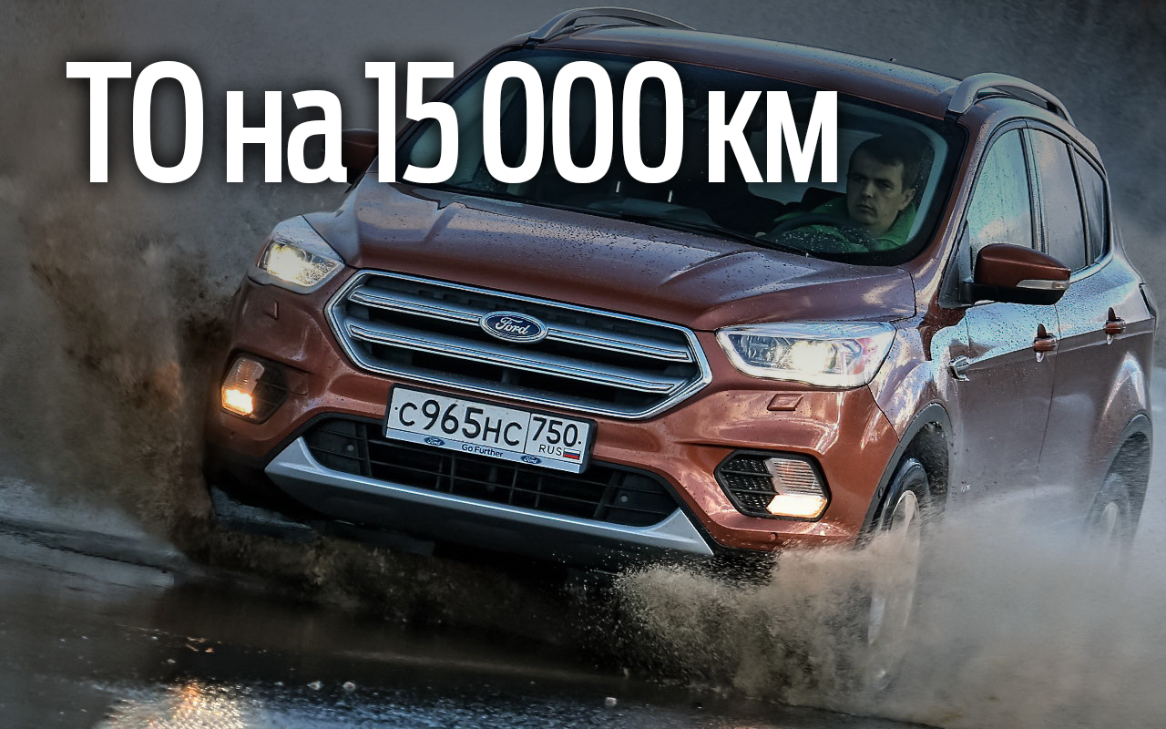

Техническое обслуживание
Тем временем общий пробег автомобиля уже подобрался к 15 000 км. Пора на ТО. Для этого я обратился в «Рольф-Химки». Привез к назначенному времени машину, отдал ключи и отправился в зону ожидания. Поскольку, кроме описанной выше и уже устраненной неисправности, пожаловаться было не на что, то и внеплановых работ не возникло. Заменили все фильтры и моторное масло Castrol M.Pro 5W-20. Кстати, перед ТО уровень масла в двигателе не приблизился к минимальной отметке. И это за 12 000 км весьма интенсивной эксплуатации в редакции. Расходники обошлись в 4900 рублей. Всего же на ТО-1 было потрачено 8670 рублей. Весьма гуманно, на мой взгляд.
ТО-1 для нашего кроссовера Ford Kuga обошлось в 8670 рублей.
