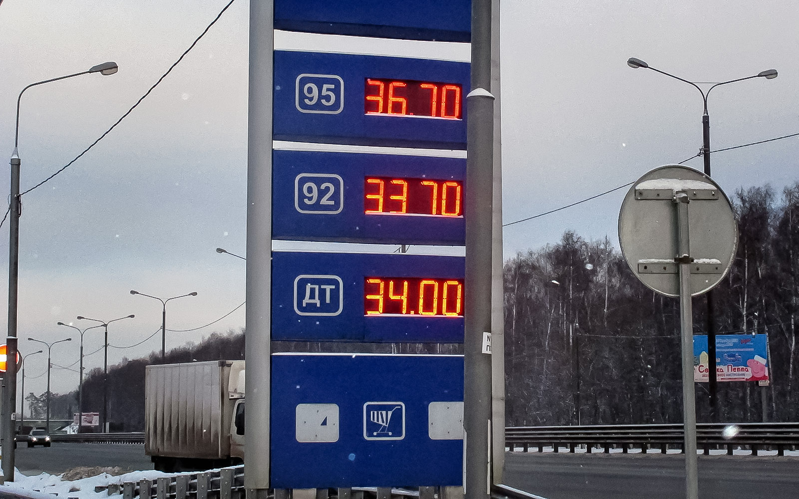

Насчет цены. Специально привожу два фото с АЗС – одно современное, другое шестилетней давности. Стоимости литра 92-го и 95-го составляли, соответственно, 33-70 и 36-70, а ранее – 24-70 и 26-70.

Абсолютная разница в цене литра была 2 рубля, стала 3 (впрочем, где-то чуть выше). И сколько при такой дельте можно сэкономить на заправке? Сто рублей? На фоне нынешней стоимости бака мне это кажется несерьезным поводом для беспокойства. А тем, кто собирается доказывать, что и сто рублей – это, мол, деньги, искренно советую изменить свой стиль езды. Обещаю вам куда более весомый финансовый выигрыш – писал об этом не раз. Одна и та же машина может «кушать» и 7 литров на сотню, и все 15.
А это современная АЗС. Разница в ценах – 3 рубля.
