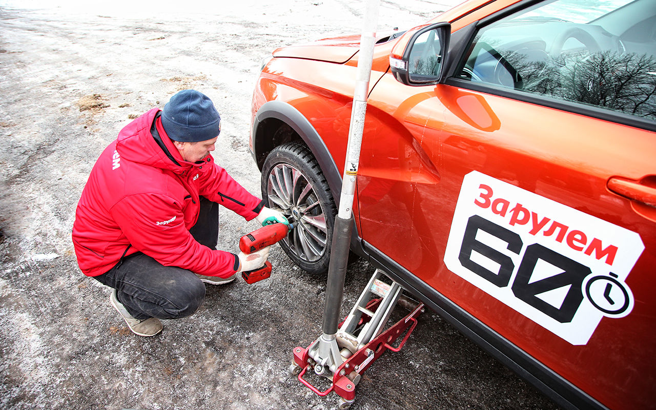

Демонтаж колес для проверки тормозной системы.
