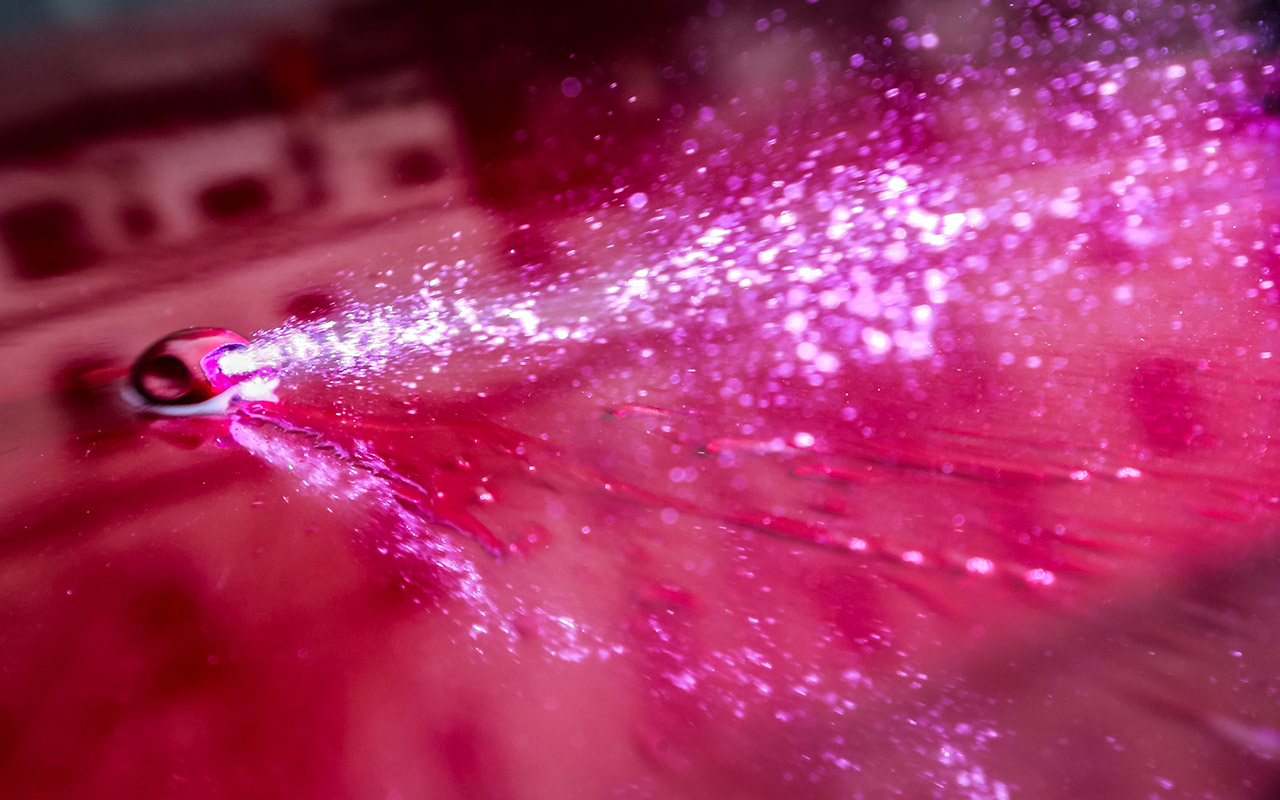

Почему в 20‑градусный мороз дорогущая импортная омывайка, приобретенная на солидной АЗС, отказывается брызгать выше дворников? Всему виной так называемая кинематическая вязкость жидкости (ее обозначают греческой буквой ν – ню). Выражаясь более понятным языком, чем ниже вязкость, тем выше текучесть жидкости. И наоборот. На морозе незамерзайка становится более вязкой, что мешает ей спокойно проходить через тоненькие жиклёры современных форсунок. А поскольку все разрешенные у нас омывайки делают из изопропилового спирта, проблема носит всероссийский характер.

А как «ню» отразится на длине струи? Для обычного автолюбителя результаты проверки на автомобиле будут куда убедительнее. При температуре –20 °C мы проверили все три жидкости в работе. Как и ожидали, чемпионом стал метанол, хуже всех оказался изопропил, Nord – посередке. Таким образом, эксперименты на автомобиле подтвердили результаты лабораторных исследований.
