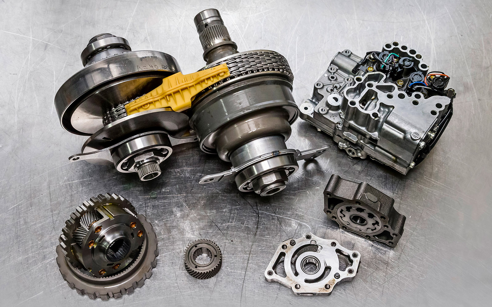

Своей конструкцией современные вариаторы практически наполовину повторяют гидромеханические автоматы: есть гидротрансформатор, планетарный редуктор и гидроблок с соленоидами. Из отличающихся деталей – шкивы и ремень. Именно они больше всего подвержены износу.
Ремень (пластинчатого или штифтового типа) является расходником, а легкие повреждения рабочих поверхностей конусов некоторые сервисмены предпочитают зашлифовывать. Снятие даже небольшого слоя металла неизбежно снижает прочностные характеристики конусов и, соответственно, сокращает дальнейший ресурс. Раньше такой подход имел смысл из-за отсутствия запчастей на рынке, а сегодня новые шкивы в сборе с подшипниками и даже отдельно доступны для большинства машин.

Еще одна частая ремонтная операция – замена подшипников шкивов. Их износ заявляет о себе заметным гулом или гудением. Трудоемкость и цена замены подшипников зависят от конструкции. Если они идут только в сборе со шкивами (или с полукорпусом вариатора), шансов подобрать неоригинальные детали и успешно их установить мало. Попытки перепрессовки подшипников часто приводят к непоправимым деформациям как корпуса, так и шкивов. Если подшипники поставляют отдельно, замена проходит гладко.
Довольно часто встречается износ посадочного места редукционного клапана в корпусе масляного насоса. Виновата металлическая пыль, попадающая на контактные поверхности. Рано или поздно клапан начинает подклинивать, давление масла в гидросистеме выходит за пределы нормы, и это приводит к рассогласованию в работе шкивов и проскальзыванию ремня, что вызывает рывки и подергивания при езде. В таком случае насос подлежит обязательной замене.
Замена подшипников дифференциала не вызывает сложностей, но вариатор придется снимать с автомобиля и разбирать. Невысокий ресурс связан либо с заводским браком, либо с повышенным износом из-за перегрева агрегата. Поверхностные царапины на рабочих поверхностях масляного насоса можно зашлифовать: у шестерён и корпуса узла не очень высокий класс точности обработки. Такая манипуляция экономит приличные деньги, ведь новый насос стóит около 25 000 рублей.
Остальная механическая часть вариатора страдает редко, за исключением подшипников дифференциала. Обычно их износ связан с сильным перегревом масла (этим грешат и классические автоматы). С заменой подшипников сложностей не возникает, они доступны по отдельности. Элементы планетарного редуктора практически не изнашиваются. Поэтому в случае форс-мажорных повреждений можно смело использовать бэушные детали. Гидротрансформаторы успешно ремонтируют, но при восстановлении вариаторов это приходится делать намного реже, чем при ремонте классических автоматов. Обычно под замену идут только фрикционы механизма блокировки.
Принципиальные конструктивные схемы гидроблока вариатора и гидромеханического автомата идентичны, однако у вариатора этот узел менее ремонтопригоден. Для его гидроблоков соленоиды не поставляют как отдельные запчасти, и восстановление их посадочных поверхностей в корпусе узла не практикуется. Впрочем, подобные неисправности для вариаторов – большая редкость. Обычно при капитальном ремонте всё ограничивается разбором и полной промывкой гидроблока. При поломке любого соленоида его меняют на бэушный.
