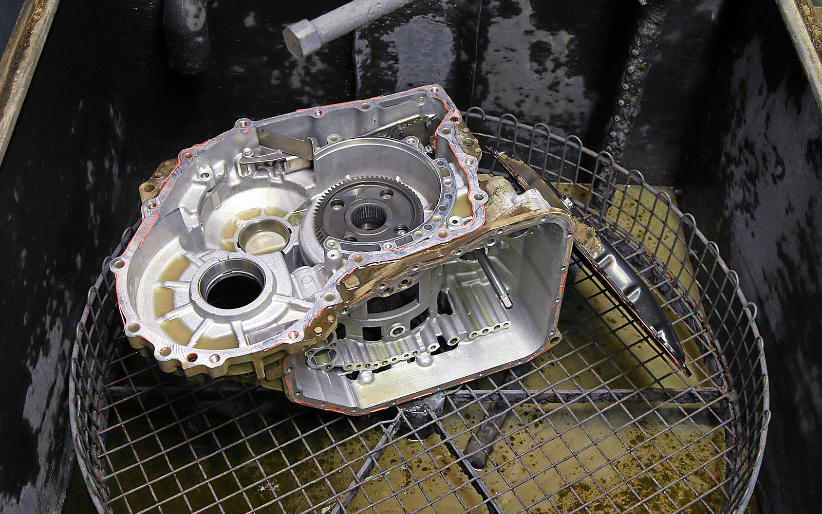

По наличию аппарата для мойки деталей можно судить об уровне профессиональной ремонтной мастерской.
