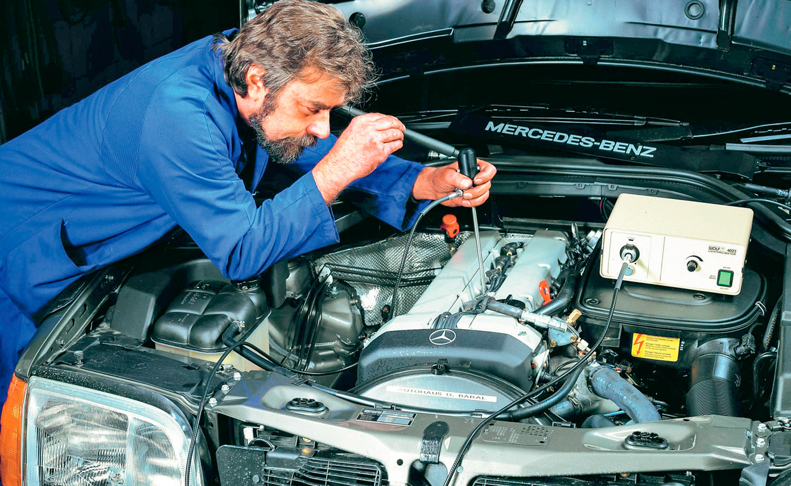

Лик-тест (англ. leak – течь) – проверка утечек в цилиндре. Операция напоминает замер компрессии, только результаты точнее. Рампу с двумя манометрами подключают с одной стороны к свечному отверстию, с другой – к компрессору. Поршень стопорят в верхней мертвой точке (ВМТ), когда закрыты все клапаны. С помощью первого манометра выставляют давление воздуха (обычно 4–8 бар), поступающего в цилиндр от компрессора, второй фиксирует утечки в цилиндре, показывая, насколько он герметичен. Таким образом определяют, насколько изношены поршневые компрессионные кольца, не повреждены ли клапаны, есть ли трещины в цилиндре или головке блока. Например, утечки для цилиндров нового или только что отремонтированного мотора после обкатки составляют 2–5%. Для двигателя, пробежавшего 100 000 км, нормальный показатель – 10%. А вот если утечки вдвое больше, нужно серьезно задуматься, покупать ли эту машину.
Почему лик-тест точнее замеров компрессии? В первую очередь потому, что его проводят при неподвижном поршне. Ведь у многих подержанных машин стартер часто не раскручивает коленчатый вал до требуемых оборотов, из-за чего поршень не может создать в цилиндре требуемое давление – и компрессия оказывается заниженной.
Во‑вторых, если залегли или изношены маслосъемные кольца, на стенках цилиндра при движении поршня остается много смазки. Она частично препятствует утечке газов через компрессионные кольца, которые могли и сами уже подустать. В результате замер компрессии даст завышенные показания, создавая иллюзию здоровой поршневой группы. Кроме того, конкретные места утечек при лик-тесте найти проще. При высоком давлении убегающий из цилиндра воздух свистит. Если звук идет из заливной масляной горловины – изношены компрессионные кольца, пропускающие воздух в поддон двигателя. Свист из воздушного фильтра укажет на треснувшие или прогоревшие впускные клапаны. Негерметичные выпускные клапаны рождают звуки из выхлопной системы.
Интересный способ используют, чтобы найти ВМТ. Выставляют давление в цилиндре не более 1–1,5 бара на первом манометре и проворачивают коленвал за шкив, пока показания утечек на втором приборе не станут минимальными. Значит, в этом положении поршень наверху и клапаны закрыты. Далее фиксируют шкив коленчатого вала и повышают давление до 4–8 бар.
