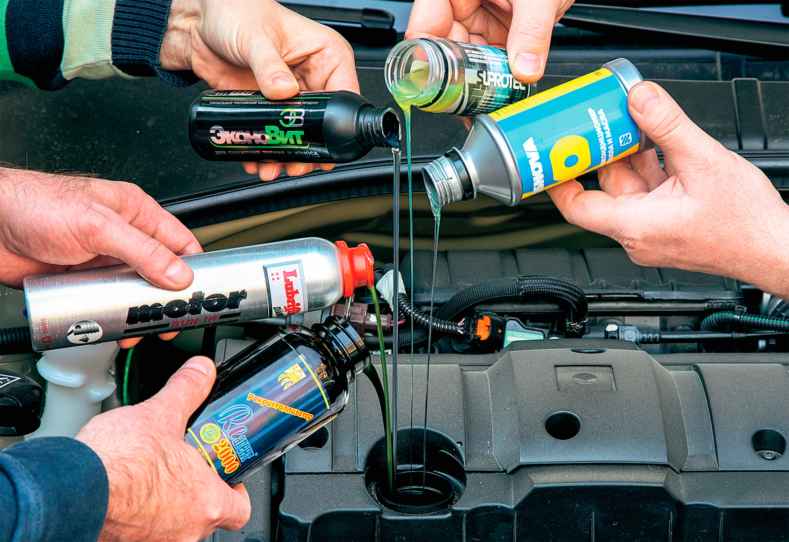

Присадки к маслам – что это? Что дают самые спорные препараты автохимии? В теорию вопроса углубился профессор Александр Шабанов.
Ехидная усмешка рекламы любит прятаться за обилием обещаний и заумностью формулировок. Типичный пример – автохимия: напустить тумана здесь проще простого. Развеять его помогает классическая теория двигателей внутреннего сгорания (ДВС), которая прекрасно знает, на какие реальные эффекты можно надеяться.
На что обычно хочется повлиять среднему потребителю, изучающему витрину с препаратами? Пожалуй, на мощность и динамику автомобиля. Да еще на расход топлива. А возможно ли такое теоретически? И если да, то как этот эффект получить? И неплохо бы знать, насколько существенным он может быть, чтобы заранее не готовиться к чудесам.
