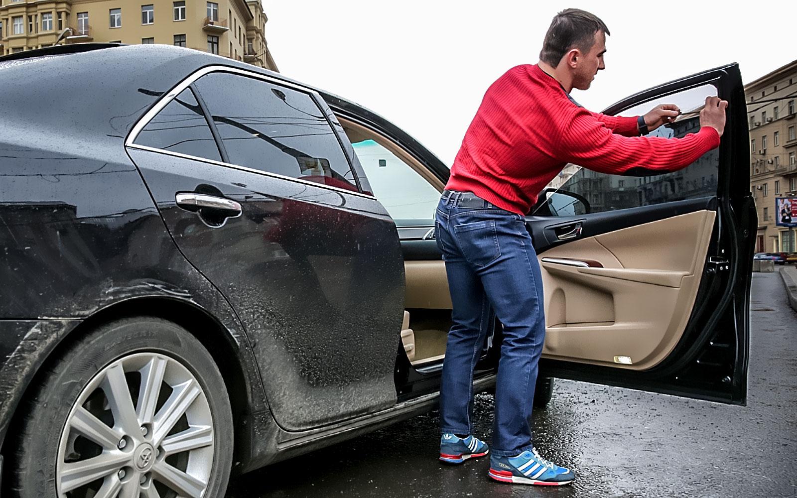

Устранить выявленное нарушение можно на месте, просто сняв пленку со стекол. В ряде случаев такая покладистость обернется тем, что нарушитель даже не получит штраф.
