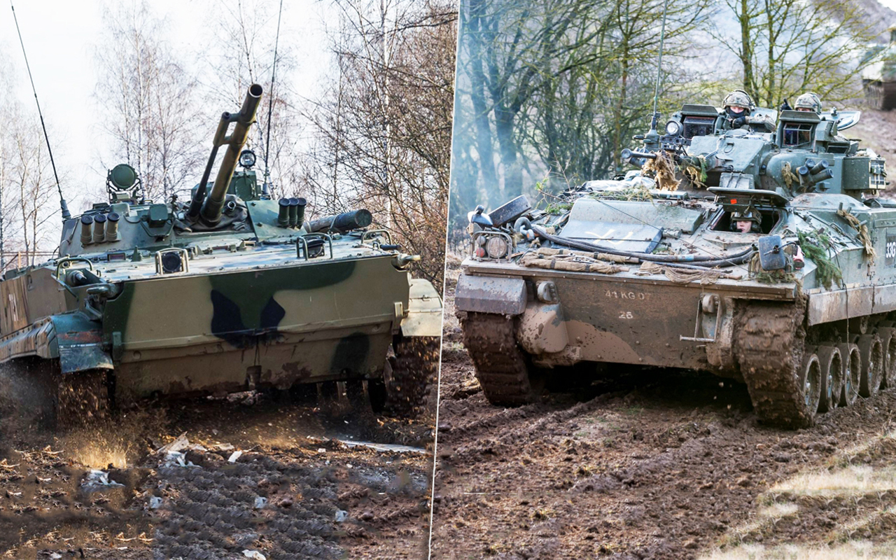

Прошли годы. На носу ввод в эксплуатацию новых военных разработок. Но все перечисленные БМП конца 80-х еще в строю. Их модернизационный потенциал не исчерпан, с рядом усовершенствований могут послужить еще десяток лет, а то и больше. Сравним перспективы нашей БМП-3 и английского FV-510 Warrior. Тем более что обе машины введены в эксплуатацию в 1987 году и формально принадлежат к одному поколению военной техники.

Warrior консервативен, как и многие другие армейские и гражданские изделия Туманного Альбиона. Построен по классической БМПшной схеме. Моторно-трансмиссионное отделение спереди справа, место механика-водителя слева. В средней части - боевое отделение. Башня обитаемая с пушкой и спаренным пулеметом. В корме - отделение для семи десантников. Высадка пехоты производится через распашную заднюю дверь.
Warrior едва ли не единственный гусеничный БМП Великобритании. На вооружении английской армии их меньше тысячи экземпляров.
Сварной корпус из алюминиевой брони с возможностью монтажа дополнительных защитных панелей. Он противостоит 14,5-мм бронебойным снарядам, осколкам 155-мм гаубичных снарядов и 9-килограммовым противотанковым минам. С дополнительной навесной броней способен выдержать попадание 30-мм подкалиберного снаряда в лобовой проекции.
Warrior с дополнительными защитными модулями по бортам. Хорошо видны вставки в гусеницы для езды по асфальтированным дорогам.
Силовая установка - 550-сильный турбодизель Perkins Condor в паре с полностью автоматической 4-ступенчатой коробкой передач Allison X300-4B. Подвеска торсионная с гидравлическими амортизаторами. Опорных катков по шесть с каждой стороны. Для лучшего распределения нагрузки расположены они с неравными промежутками. Машина может работать 48 часов на местности, подвергшейся воздействию оружия массового поражения, для чего снабжена всеми необходимыми системами жизнеобеспечения, включая туалет.
И все бы ничего — приемлемая энерговооруженность, конкурентоспособная ходовая часть, нормальная вместимость и неплохая защита, да широкого распространения Warrior не снискал. Стоит только на вооружении Великобритании и Кувейта. Всему виной слабый боевой модуль. Пушка L21A1 RARDEN не оборудована системой стабилизации и не имеет в боекомплекте толковых бронебойных снарядов. С таким арсеналом сейчас много не навоюешь. Восемь готовых к применению противотанковых гранатометов LAW 80 в укладке положение не спасают. Для Кувейта даже пришлось делать «пустынную» модификацию со штатовской 25-миллиметровой пушкой Bushmaster и двумя пусковыми установками с противотанковыми управляемыми ракетами TOW по разные стороны башни. Но и это не помогло радикально повысить конкурентоспособность Варриора.

Каков наш ответ Чемберлену? БМП-3 и ее модернизированный вариант БМП-3М машины уникальные, несмотря на солидный возраст. Бронирование, двигатель, полуавтоматическая коробка передач, удельная мощность, ходовая часть, защита от оружия массового поражения — на уровне. И неравномерно стоящие опорные катки есть, и туалет тоже! А вот компоновка не традиционная, а танковая.

В передней части корпуса располагаются механик-водитель и два десантника. Они же — стрелки двух курсовых пулеметов. В середине — боевой модуль, наводчик и командир экипажа. За ними — еще пять десантников. И в самой корме находится двигатель. Минусы компоновки — тесноватое отделение для стрелков в средней части машины. Кроме того, десантирование происходит над моторным отсеком при открытых дверях на корме и в верхней части корпуса. Правда, барнаульский дизель практически оппозитный и «ступенька» получилась невысокой.

Указанные недостатки с лихвой окупаются достоинствами. У БМП-3 выгодная развесовка, простор в передней части и много места для размещения вооружения с приятным дополнением в виде большого погона под башню. В самой башне есть пулемет, 100-мм пушка-пусковая установка с автоматом заряжания (способна стрелять снарядами и противотанковыми управляемыми ракетами) и 30-мм автоматическая скорострельная пушка. Разумеется, сдвоенный главный калибр стабилизирован в двух плоскостях. Боеприпасы: осколочно-фугасные снаряды 100 и 30 мм, подкалиберные бронебойные для меньшей пушки, выстрелы с противотанковыми управляемыми ракетами. Двумя курсовыми пулеметами управляют десантники, но если они ведут бой вне БМП, пулеметами командует механик-водитель с помощью кнопок на штурвале управления. И это еще не все! В укладке есть дополнение к нехилому арсеналу — гранатометы и переносные зенитно-ракетные комплексы.
