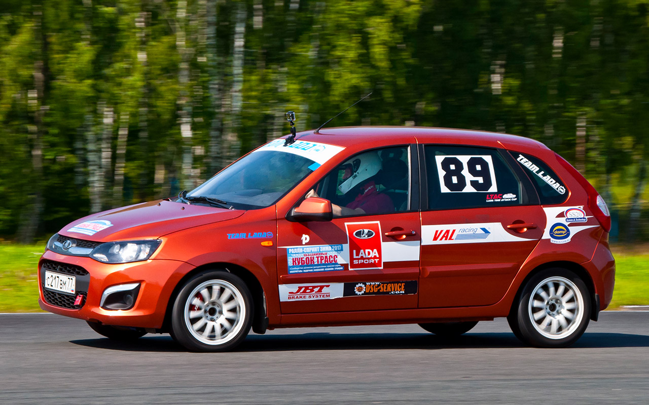

Посреди летнего гоночного сезона на Калину вновь поставили полуспортивные передние и задние амортизаторы Damp (SS20) с регулировкой жесткости на отбой и передние четырехпоршневые суппорты JBT. Выигрыш во времени круга с этими «железом» небольшой, но ездить на машине стало приятнее.

В ходе зимних гонок Калина вновь реабилитировалась. Сезон запомнился высокими скоростями на не самых ровных покрытиях. Я ожидал поломок уже после первой трассы, однако Калина продержалась почти до конца календарной зимы. После сурового вылета развалилась только опора правого переднего амортизатора, причем машина непринужденно доехала до дома своим ходом факти­чески без опоры.
