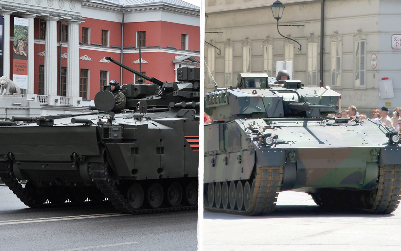

Битва БМП: наш Курганец против испано-австрийского ASCOD
У новейшей Б-11 на средней гусеничной платформе Курганец-25 и относительно свежей машины семейства ASCOD есть даже внешнее сходство. Сможет ли отечественная разработка постсоветских времен конкурировать с современной БМП зарубежного производства?
