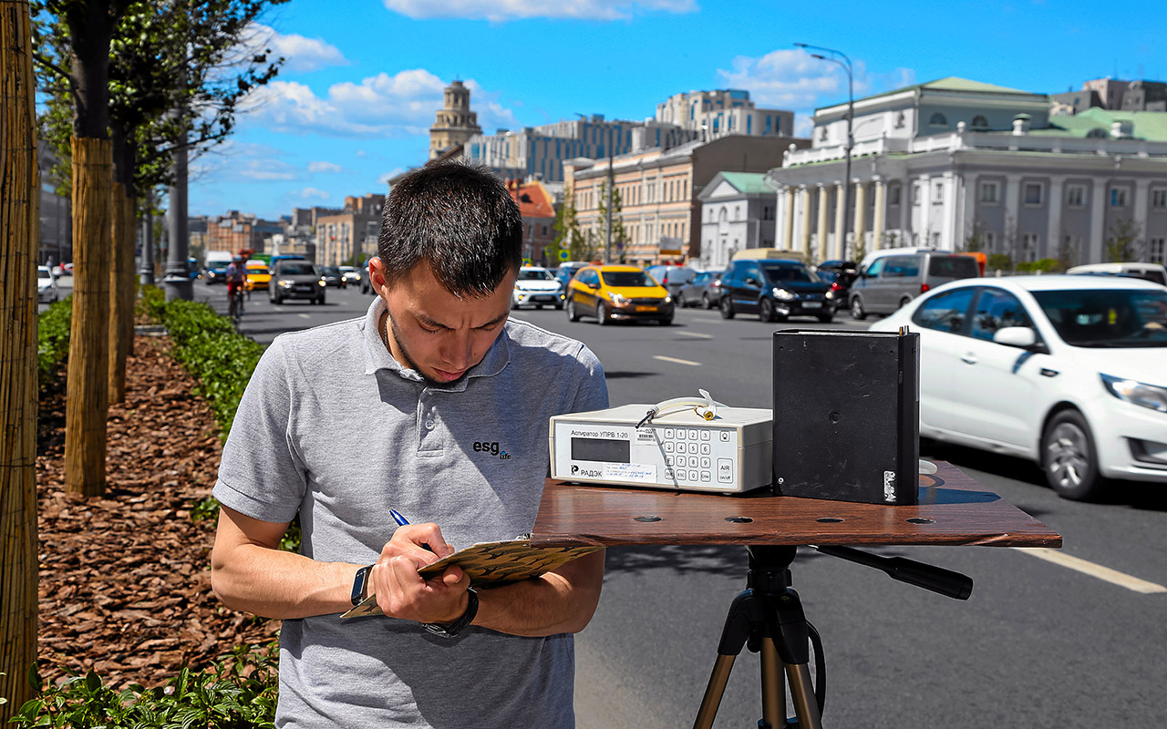

Другую точку для отбора воздуха на открытом пространстве мы выбрали неподалеку от редакции – рядом со станцией метро «Сухаревская». Здесь проходит Садовое кольцо, а на Садовом, как известно из Денискиных рассказов, большое движение. И это действительно так: машины идут плотным потоком, причем сейчас их куда больше, чем в пятидесятые годы прошлого века, когда Виктор Драгунский писал свои рассказы.

Отбор проб осуществлялся аспирационным методом – для этого мы использовали аспиратор УПРВ 1-20. Суть аспирации – фильтрация исследуемого воздуха при помощи особых веществ, которые способны избирательно поглощать определенный ингредиент.
Как того требует методика, поглотительные приборы в процессе отбора проб воздуха находились в вертикальном положении, после окончания отбора поглотители были закрыты заглушками, пронумерованы согласно шифру пробы и переданы в лабораторию. Там их исследовали с помощью газового хроматографа Кристаллюкс‑4000М.
Портативные приборы – аспиратор УПРВ 1-20 и газоанализатор ЭЛАН-СО‑50/NO2  – прошли обязательную поверку, о чем свидетельствуют соответствующие сертификаты.
Кроме того, для оценки качества воздуха использовался портативный газоанализатор ЭЛАН-СО‑50/NO2 – его работа основана на электрохимическом методе анализа, то есть прибор определяет концентрацию газа в смеси по значению электрической проводимости раствора, поглощающего этот газ.
