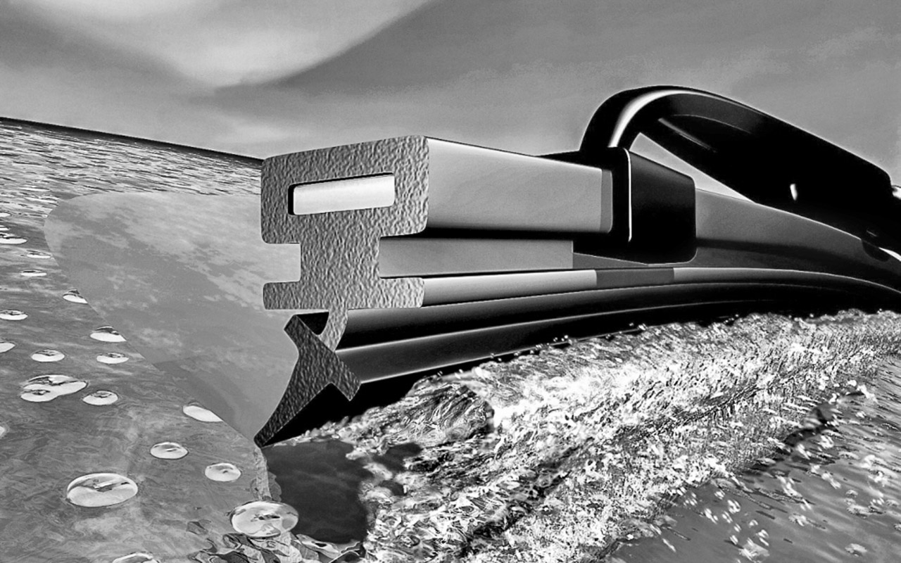

Проверяемые «заточки» пытаются вернуть кромку к исходному состоянию.
