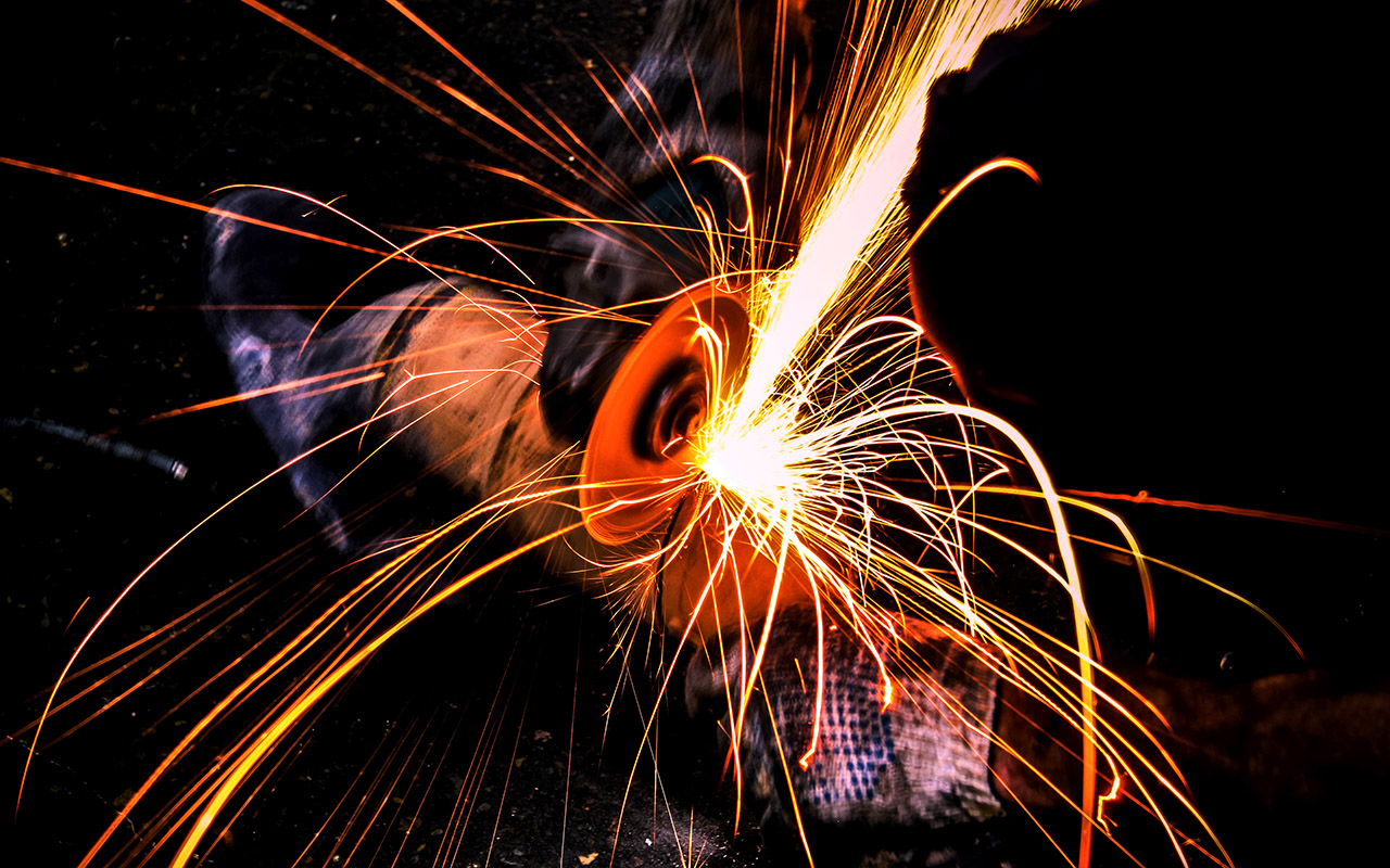

Не всегда удается подобрать нужный размер пламегасителя под корпус вырезанного нейтрализатора. В этом случае находят максимально подходящий вариант меньшего диаметра и высоты. Пламегаситель упирают в переднюю стенку корпуса, центруют его и прихватывают сваркой в нескольких точках.
Окончательная сварка корпуса опустошенного нейтрализатора тоже требует опыта, особенно если это – катколлектор. Если в процессе сильно нарушится «геометрия», узел не удастся поставить на автомобиль.
