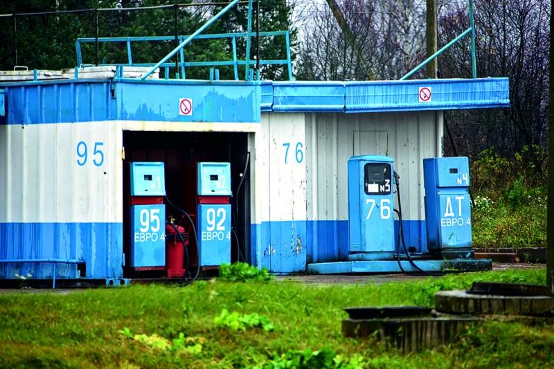

Не написать сегодня на раздаточной колонке «Евро IV» – себя не уважать. Пусть по корявенькому трафарету да на ржавую поверхность, но как звучит! И не важно, что ни в действующих, ни в перспективных нормативных документах такой марки дизельного топлива нет! Упоминание «Евро» пока что надо рассматривать не как признак высокого качества, а скорее как маркетинговый ход! Что, кстати, подтвердили чеки и паспорта качества – нигде заветного слова с римской цифрой нет и в помине.
Что касается полученных данных, такого разнобоя мы не ожидали. Убедитесь сами – все сведено в таблицы. Разброс величины ЦЧ составил целых шесть единиц. Самое низкое – 49 единиц – у образцов с контейнерных заправок эпохи паровоза Черепановых. А лидер в этой номинации – топливо «Киришиавтосервиса», в которое заложили аж 55 цетановых единиц. На перспективное Евро V по этому параметру тянет! Только вот зачем? Впрочем, об этом ниже.
