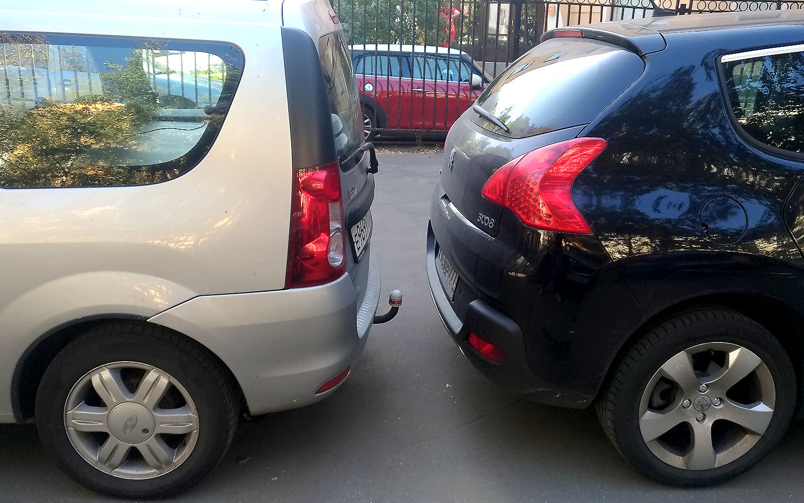

Итак, мы выяснили, что камера не должна быть ориентирована слишком низко. При установке придется подбирать угол атаки так, чтобы линия горизонта попадала в кадр. Кроме того, очевидно, что многое в нашем эксперименте зависит от угла наклона заднего стекла. Попробуем промежуточный вариант на Peugeot 3008.
Камеру крепим под верхнюю кромку заднего стекла так, чтобы обзор ей не перекрывала щетка стеклоочистителя.
Двигаемся задним ходом, пока стоящий сзади автомобиль не начнет скрываться за нижней границей стекла.
На этой машине установлены датчики парковки. Дистанция в 0,7 м - вполне себе достаточная для компактной парковки в мегаполисе.
Угол наклона заднего стекла у Peugeot 3008 относительно вертикальной оси порядка 40°. Запарковаться, ориентируясь на тыловую камеру видеорегистратора, удалось на расстоянии 70 см. Вполне приемлемый результат. А главное, камера продолжает выполнять и свою основную функцию. Она записывает то, что происходит позади машины на достаточном расстоянии.
