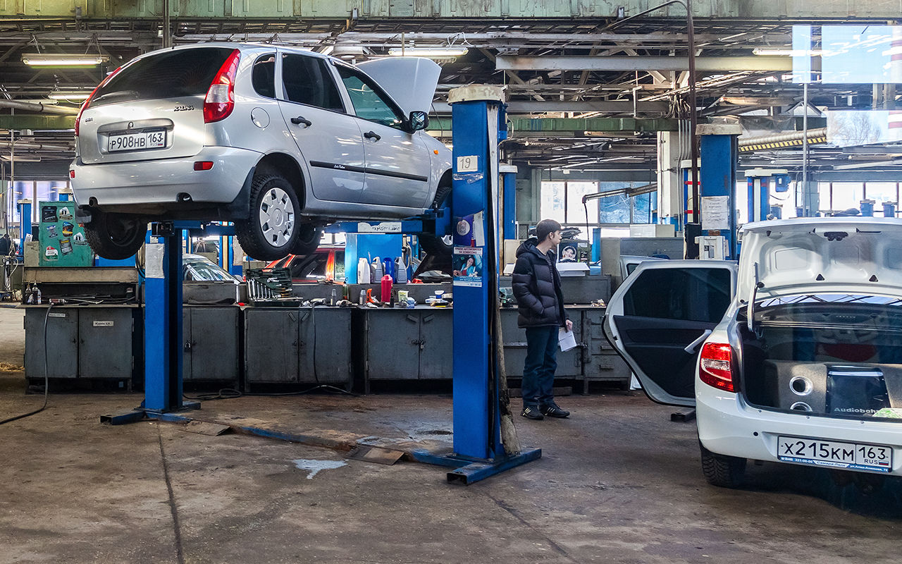

Почти 15 тысяч лифтбеков Lada Granta, оснащенных АБС, попали под отзыв осенью 2014 года.
