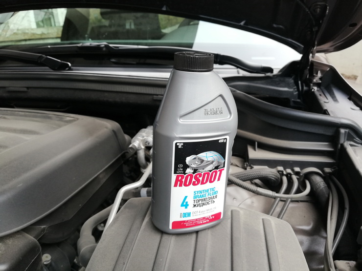

Тормозные жидкости ROSDOT 4 и ROSDOT6 ADVANCED ABS FORMULA, которые производит компания «Тосол-Синтез», полностью соответствуют предъявляемым к таким жидкостям требованиям и могут использоваться во всех современных автомобилях.
— Значит, тормозную жидкость отечественного производства можно применять в любых автомобилях? И в иномарках тоже?
— Конечно, можно! Тормозные жидкости ROSDOT соответствуют требованиям как отечественных, так и зарубежных автопроизводителей и никаких ограничений по применению не имеют. Их высокие характеристики и стабильное качество подтверждает и то, что почти все отечественные автозаводы: АвтоВАЗ, ГАЗ, УАЗ, КамАЗ, Автотор, Эллада Интертрейд и другие, используют ROSDOT для первой заливки на своих конвейерах.
— Какие еще достоинства тормозных жидкостей ROSDOT Вы могли бы отметить?
— Конечно, это уникальная технология, позволяющая создать синтетическая основу тормозной жидкости, полностью исключает реакционную воду и увеличивает срок службы тормозной жидкости.
Нужно отметить низкую коррозионную активность продуктов ROSDOT, что достигается применением в их составе эффективных ингибиторов коррозии, стабильность химического состава жидкости в процессе эксплуатации и как следствие сохранение ее первоначальных рабочих свойств. Также отечественные жидкости не оказывают негативного воздействия на резину и обеспечивают долгий срок службы шлангов, манжет и уплотнителей тормозной системы.
И, наконец, немного о взаимозаменяемости. Современная жидкость ROSDOT6 ADVANCED ABS FORMULA полностью совместима с более ранними жидкостями, начиная с DOT 3. Однако при смешивании качество такого продукта ухудшается. Так что лучше менять жидкость полностью. ROSDOT6 ADVANCED ABS FORMULA можно применять и на автомобилях без электронных систем торможения. Особенно эффективна она будет в северных регионах с крайне низкими температурами.
