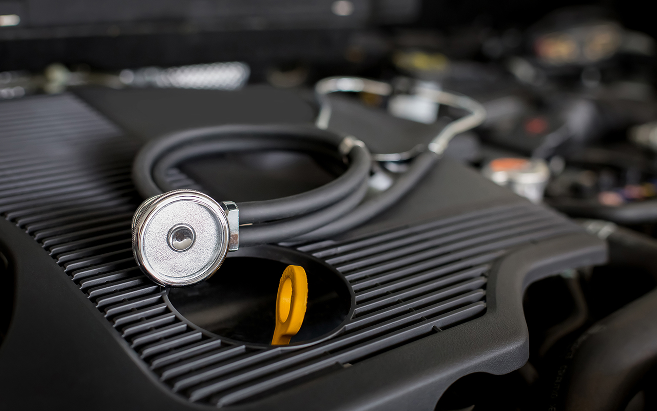

Грамотная диагностика двигателя на слух под силу только опытным и профессиональным сервисменам. Однако даже рядовой автовладелец при желании может составить для себя хотя бы примерный круг подозреваемых в неисправности. Это поможет прикинуть возможные затраты на ремонт и избежать «развода» в сервисе.
