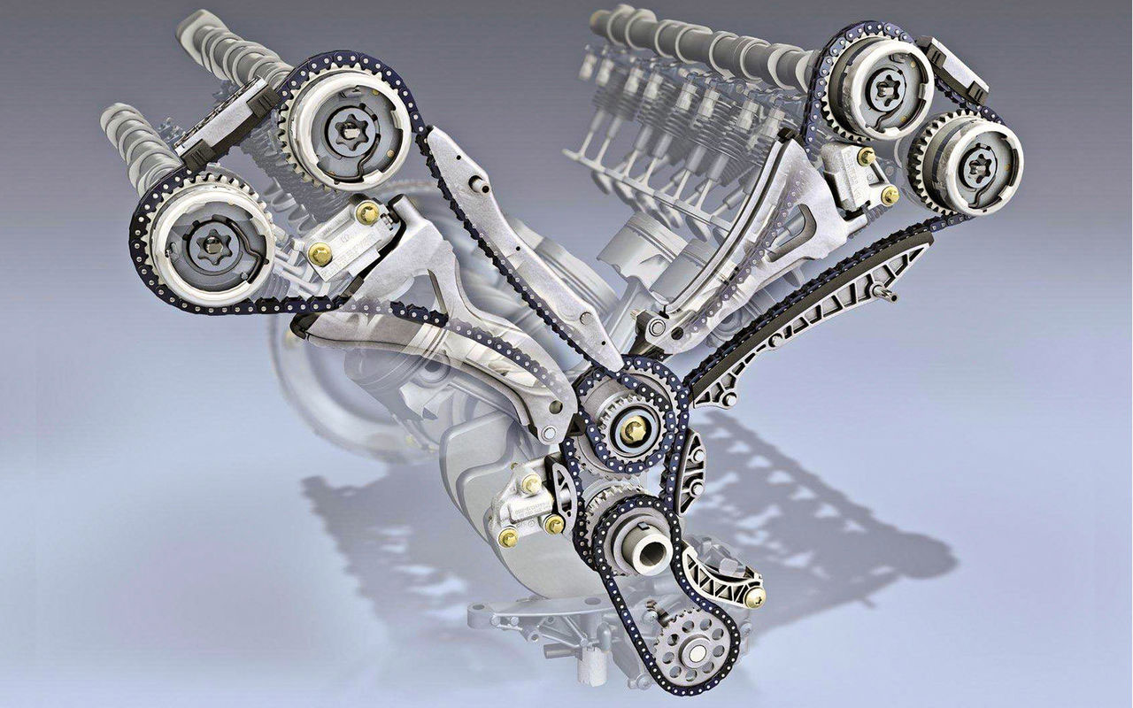

В современных многоцилиндровых V-образных двигателях цепей может быть несколько, включая и небольшую цепочку привода масляного насоса.
