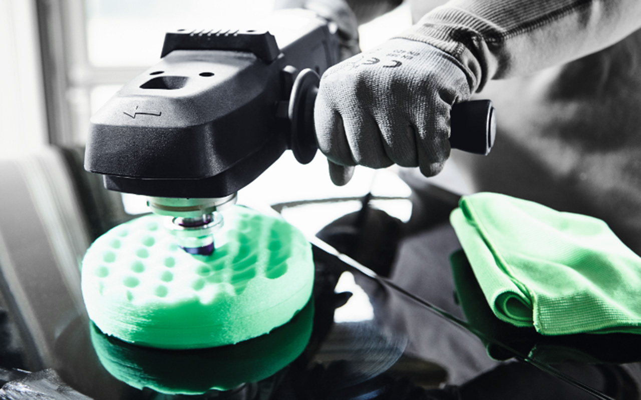

Для того чтобы освещение от головного света автомобиля сохранялось как новое, необходимо следить за внешним состоянием фар. Если на фаре образовывается мутность, она теряет прозрачность и как следствие ухудшается освещение во время движения. Для восстановления прозрачности оптики и придания ей первоначального внешнего вида ее корпус можно отполировать. Современные фары изготавливаются из поликарбоната, который прекрасно полируется и имеет возможность восстанавливать свою прозрачность. Для этого используются абразивные полировальные пасты, как правило, те же, что и для полировки лакокрасочного покрытия, совместно с поролоновыми полировальными кругами. Данную операцию можно выполнить и самостоятельно, но необходимо наличие специального инструмента – полировальной машинки с регулируемой частотой вращения. Рекомендуемые обороты для данной операции — до 2000 об/мин.
