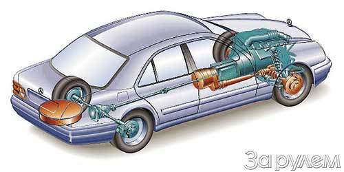

Перед разработчиками новых машин – «Цитадели» и «Хайматика» – стояла задача по возможности сохранить плюсы гибридного решения, устранив его минусы. Они отказались от раздаточной коробки и устройства, выравнивающего моменты от двух двигателей, заменив все это… дорогой. Итак, электромотор приводит во вращение передние колеса, а бензиновый двигатель – задние. Вот вам полный привод без полноприводной трансмиссии! Механическая связь моторов осуществляется «сквозь» дорожное покрытие, а уж электроника позаботится о своевременном и правильном включении того или иного режима их работы. При торможении электромотор превращается в генератор и гонит ток в аккумуляторы. При разгоне его 52 кВт добавляются к 186 бензиновым. Результат – спурт до сотни за 8 с при расходе топлива в городе 8,7 л/100 км и на шоссе – 7,2 л/100 км.
«Хайматик» построен на базе «Мерседеса Е-280 4-матик», лишившегося «раздатки» и… запасного колеса. Вместо него в нише прячутся аккумуляторы. Самое интересное в конструкции синхронного электромотора, разработанного «Сименсом», – полый вал, внутри которого проходит… кардан от бензинового двигателя к заднему мосту.

Сборка хитрых трансмиссий: слева – карданный вал к задним колесам, пропущенный сквозь ротор электромотора, справа – к передним, он смещен вбок.
