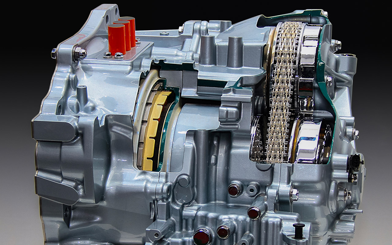

Бесступенчатая трансмиссия, безусловно, имеет особенности, но в чем-то она не отличается от трансмиссий других типов. Например, в эту коробку так же заливается масло, которое служит для смазки и защиты механизма от износа и отводит излишнее тепло. Проблему перегрева вариатора решает система охлаждения: горячее масло из коробки по шлангу поступает в радиатор или теплообменник, а оттуда возвращается охлажденным по другому патрубку. Слабое место этой системы — резиновые шланги.
Со временем они изнашиваются и лопаются. В результате масло вытекает из коробки передач, но узнать об этом сразу владелец, по понятным причинам, не может. А установленная в автомобиле система самодиагностики нередко вводит в заблуждение, показывая ошибки, не имеющие к неисправности никакого отношения. Если же такая система и находит проблему, то часто делает это поздно, когда масло уже полностью вытекло из вариатора. В свою очередь, отсутствие масла в коробке передач неизбежно приводит к ее поломке.
