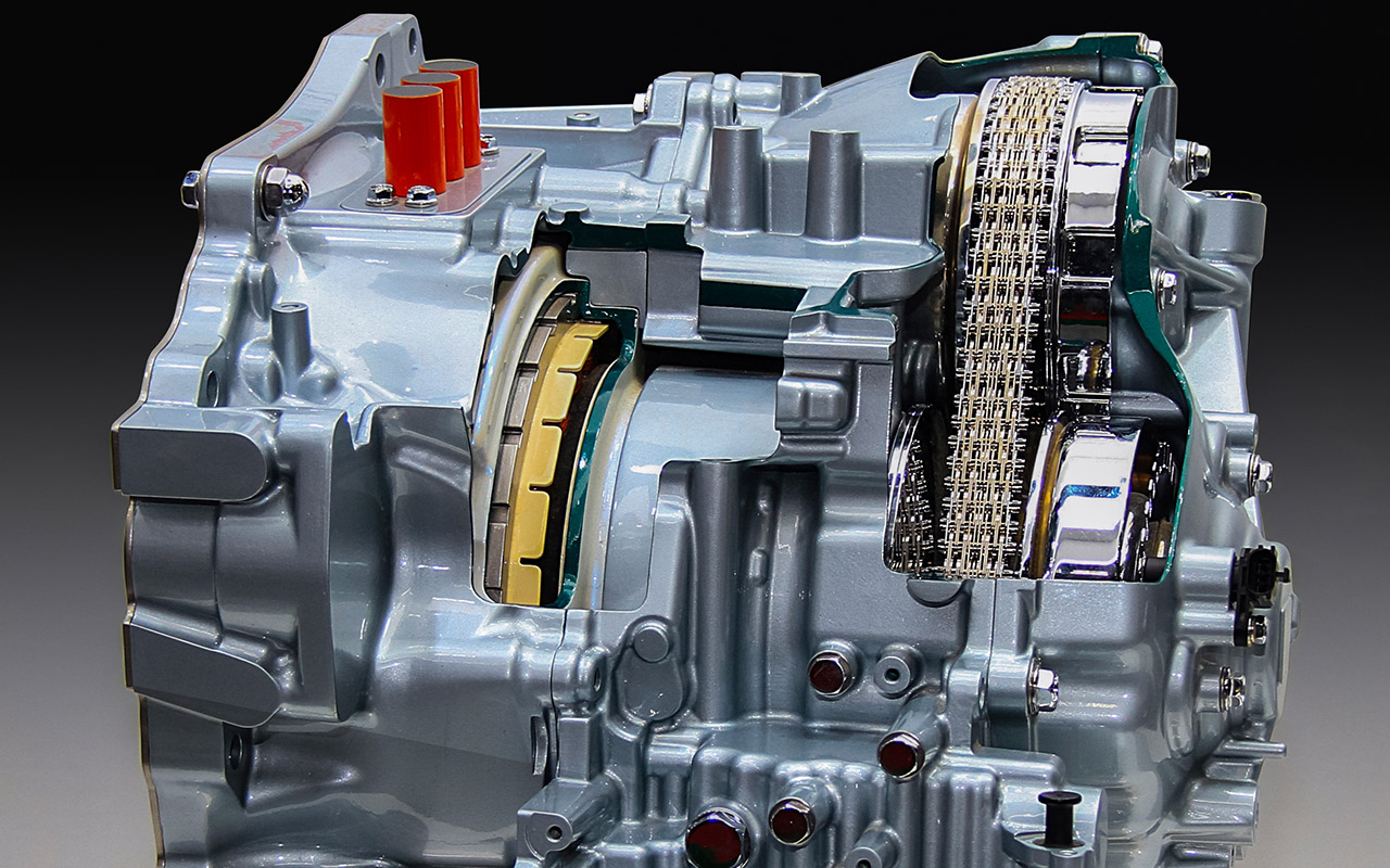

На смену десятому семейству пришла серия CVT8. Это вариаторы третьего поколения. На нашем рынке оно представлено моделями JF016E и JF017E. Несмотря на полноценную смену поколения, новые вариаторы построены на базе прародителей.
Вариатор JF016E сменил «старичка» JF011E и унаследовал его моторную гамму. Среди его носителей, к примеру, Nissan Qashqai и X‑Trail новой генерации. Аналогично поменялись местами серии JF017E и JF010E – новый вариатор прописался под капотом свежих кроссоверов Nissan Pathfinder и Murano, а также Infiniti QX60/JX35.
Агрегаты третьего поколения отличаются друг от друга сильнее, чем предшественники. Усиление элементов вариатора JF017E для переваривания более высокого крутящего момента потребовало применения штифтового ремня (так называемой цепи), а у JF016E остался привычный пластинчатый.
Сердце вариатора JF017E: конусы и штифтовой ремень (так называемая цепь). На конусах есть неглубокие задиры, поэтому их отправят на шлифовку. Штифтовые ремни для Jatco делает компания LUK, они стоят около 20 000 рублей.
