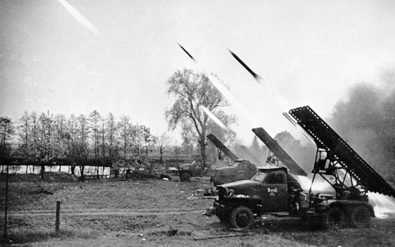

У всех РСЗО имеется еще один серьезный недостаток – отличная, просто великолепная заметность после выстрела. Сноп дыма и пламени от выпущенных ракет тут же привлекал внимание всех наблюдателей противника в районе. Буквально через 5 минут на позиции «Катюш» обрушивался артиллерийский ответ. Если у немцев рядом были свободные самолеты, прилетала и авиация. Поэтому, конечно, «Катюши» старались как можно быстрее покинуть свои огневые позиции. Но такая практика вовсе не была повсеместной.
Залп «Катюш» на Западной Украине, 1944 год. Источник: waralbum.ru.
Во-первых, ближе к концу войны артиллерия и авиация противника перестали представлять серьезную угрозу. Поэтому к 1945 году многие батареи «Катюш» не тратили время на смену позиции, а заряжались прямо на огневом рубеже – немцы все равно не могли ничего сделать. И, во-вторых, существовали реактивные снаряды, запускаемые не с машин, а с грунта – при помощи специальных станков. И уже их расчетам приходилось браться за лопату – быстро покинуть позицию стрельбы было невозможно, и, чтобы пережить «ответку», люди старательно зарывались в землю.
