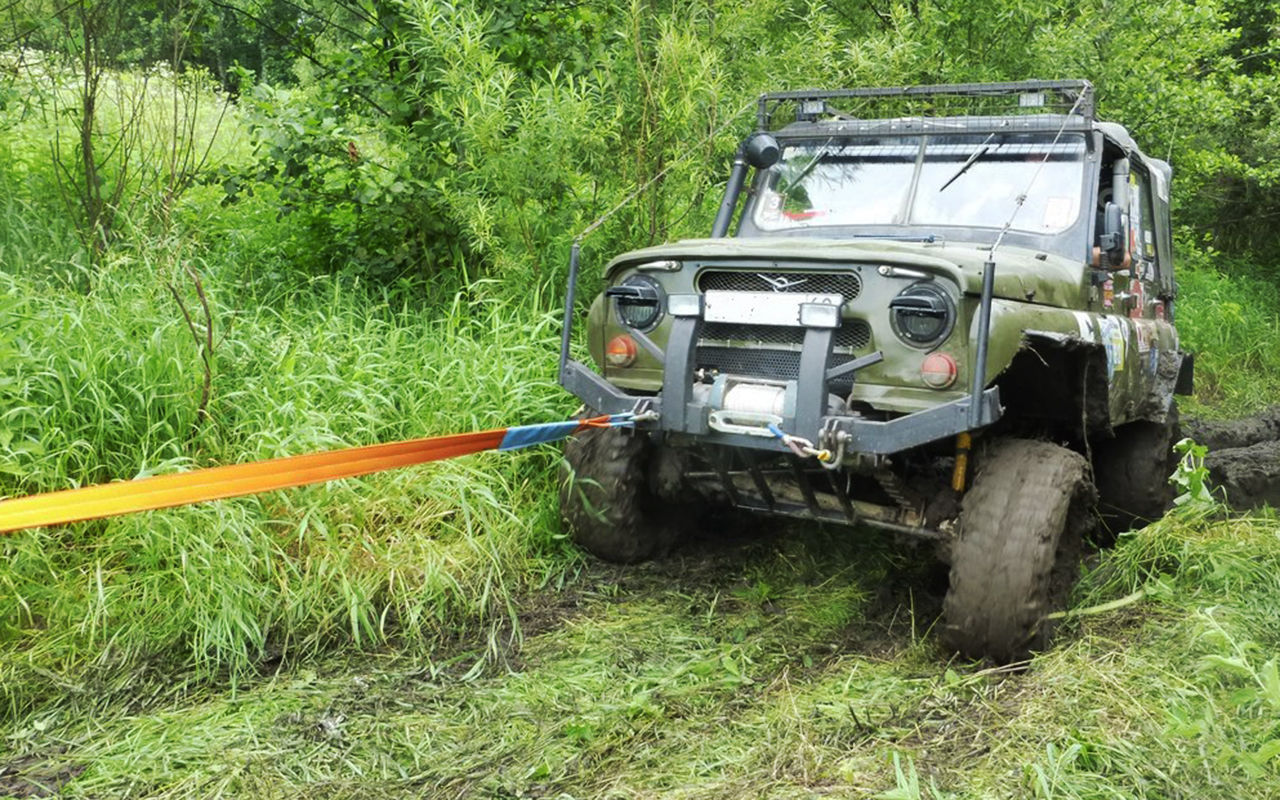

Вообще-то, у меня всяческих тросов всегда несколько, потому что ситуации бывают разные. Одно дело, если бедолагу надо на сервис тащить, и совсем другое — выдергивать его, как бегемота, из болота. На сей случай нужен не буксировочный трос, а специальный, рывковый.

Рывковый трос, он же динамический, принципиально отличается от буксировочного, поскольку его задача – накопить энергию и как бы «выстрелить» в нужный момент. Сразу замечу, что для буксировки такие тросы не предназначены. Если уж приперло, то их надо складывать втрое. Кстати, запас прочности такого изделия как раз втрое должен превышать массу «бегемота» – поэтому самый распространенный на сегодня вариант  рассчитан на усилие в 9 тонн. Кстати, длина такого троса может быть больше, чем у буксировочного, – порой «тягачу» нужно немного разогнаться! Да и «болото с бегемотом» может находиться дальше, чем хотелось бы. Поэтому 8-10 метров для него – нормально.
Такелажная скоба, она же, в переводе на джиперский язык, – шакл, она же – скоба Шакле. Очень эффективное крепежное соединение, стойкое к любому внешнему воздействию. Впрочем, джиперы и так все это знают.
Пару слов про шаклы. Их главное назначение – надежная фиксация тросов или других элементов такелажа. Как правило, это металлические скобы специальной формы – чаще всего встречаются полукольца с утолщением на концах и отверстиями с резьбой, в которую вкручивают мощный «палец». Он надежно соединяет части полукольца, не позволяя тросу выскальзывать. Тем, кто часто путешествует по бездорожью, он поможет соединять стропы, буксировочные проушины, лебедочные крюки и т.п. У меня с собой как минимум два шакла – они занимают минимум места и каши, как говорится, не просят. Я их использую, когда выдергиваю из глубокой грязи автомобили незадачливых знакомых – никогда заранее не знаешь, что тебе для этого понадобится, поэтому лучше быть во всеоружии. Захотите подобрать подходящий шакл – приезжайте в наш магазин, подскажу.
