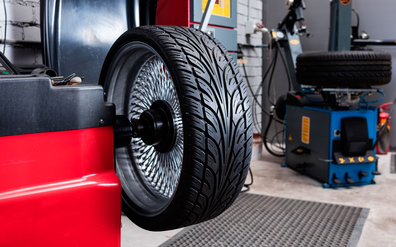

Встретились два приятеля. Юрий поделился: «Я свою «шниву» к сезону уже подготовил. Все колёса летние отбалансировал, даже запаску. Теперь у меня ничего несбалансированного не осталось». Николай хитро прищурился: «Думаешь, только колёса в балансировке нуждаются? Остальные детали проверял? А вот я тебе еще вопросик подкину. Какие детали в машинах балансируют, но они остаются с огромными дисбалансами?».
Помогите приятелям разобраться, что такое балансировка, какие детали и узлы автомобилей в ней нуждаются. Чем больше назовете, тем лучше. Но только с комментариями – просто перечисления для победы недостаточно.
