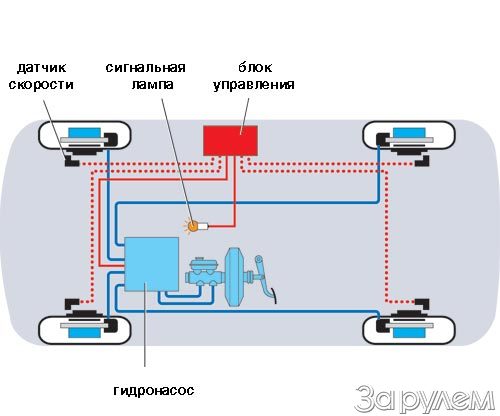

Увы, тормоза выбили нас из бюджетного седла: цена базовой комплектации вплотную подошла к оговоренному пределу в 5 тысяч долларов. Обычная схема с барабанами сзади еще позволяла включить в штатное оборудование АБС; при четырех дисковых механизмах денег на нее не хватает. И все же мы не отказываемся от выбранного пути: на следующих модификациях "Новика" антиблокировочная система появится обязательно, а пока заявляем ее как опцию. Берем на себя смелость утверждать: хорошие тормоза без АБС куда важнее для безопасного вождения, чем менее эффективная схема, пусть даже щедро сдобренная электроникой!
За дополнительную плату в компании с АБС могут работать и другие электронные системы, помогающие водителю в сложных ситуациях: "брейк эссист", курсовой стабилизации и противобуксовочная. Компоненты будем покупать у иностранных производителей, набивших на этом деле руку. По крайней мере, до того момента, пока эти системы не станут базовым оборудованием, а там посмотрим - глядишь, найдется достойный производитель в своем отечестве.

По заказу предлагаем современную четырехканальную АБС: блок управления корректирует работу каждого из четырех колесных механизмов.
