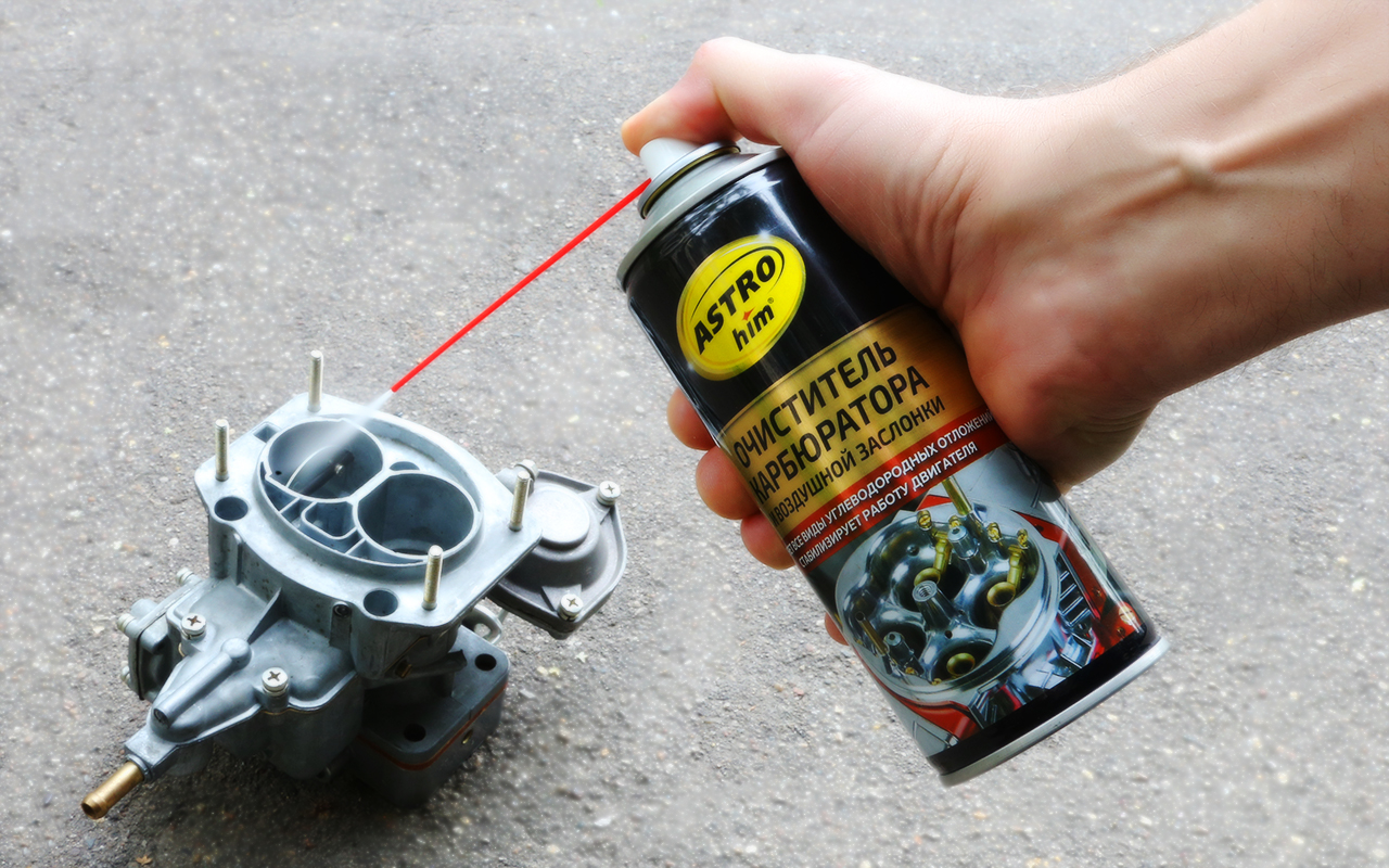

У вашей машины карбюратор
Как промыть его без демонтажа? Нужно снять крышку корпуса воздушного фильтра и запустить двигатель. Направляем струю очистителя в диффузоры карбюратора и одновременно приоткрываем дроссельную заслонку, не давая двигателю заглохнуть. Ведь смесь сильно переобогащается: требуется дополнительное количество воздуха. Также необходимо подать очиститель в отверстие, из которого берут воздух главные воздушные жиклеры. Оно обычно расположено между входами воздуха в первую и вторую смесительную камеру карбюратора. Очистку нужно производить до полного удаления черных отложений на стенках обоих смесительных камер.
Лучше очистить карбюратор, демонтировав и разобрав его. При этом удастся пролить очистителем воздушные и топливные каналы системы холостого хода. Удалить отложения из поплавковой камеры, также можно только разобрав карбюратор. Насос-ускоритель и его распылители, главные дозирующие системы также промывают только после разборки узла.

Примером подобного препарата может служить «Очиститель карбюратора и воздушной заслонки» от компании Astrohim. Отметим простое эргономичное крепление трубочки распылителя на крышке аэрозольного баллона. Неприятных особенностей его эксплуатации не отмечено (но, конечно, необходимо беречь глаза, а также избегать чрезмерного попадания препарата на окрашенные поверхности). Важнее другое: нет необходимости интересоваться у продавца, подойдет, мол, это средство для моей машины или нет? Подойдет! И самое важное – препарат достаточно прост в использовании, с ним справится любой автовладелец.
