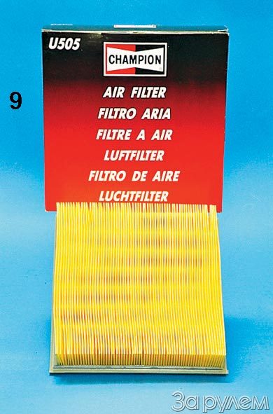

Фото 9
Заявленная CHAMPION
торговая марка Италия
и обозначение U505
Ориентировочная цена / 300 руб.
- 67
- 0,047
- 0,200
- 1,26
- 224
- 0,5 (51)
- 0,61
-6,6
Дорогой иностранец особо выдающихся цифр не выдал - все параметры в порядке, но за такие деньги хочется не просто хорошего, а чего-то выдающегося... Правда, сопротивление фильтра - одно из лучших, но зато ресурс - всего лишь девятый из четырнадцати, а коэффициент пропуска пыли самый плохой. В общем, оценка - удовлетворительно.
