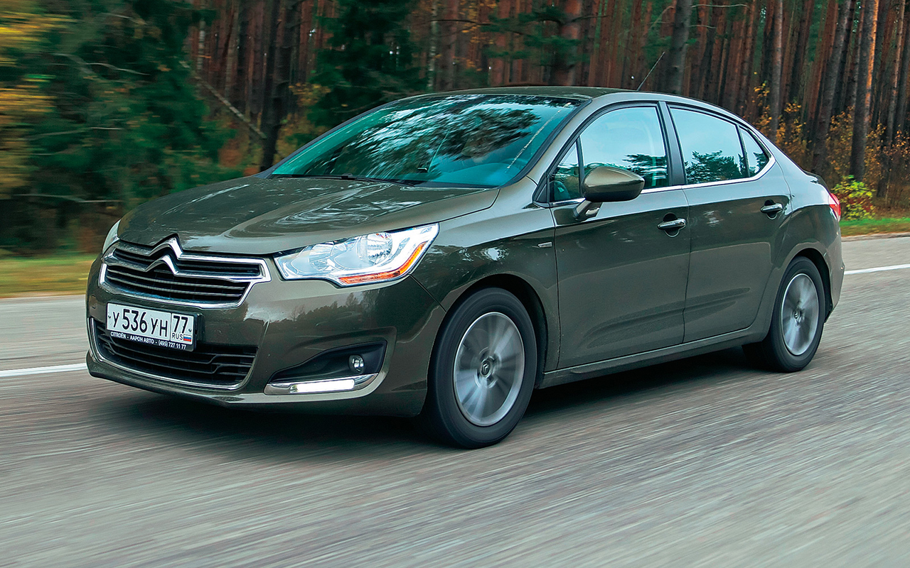

Citroen C4 Sedan
Изготовитель– «ПСМА Рус», Калуга
Год выпуска – 2013
В эксплуатации «За рулем» – с июня 2013 года
Пробег на момент отчета– 100 000 км
У нас с Ситроеном юбилей – проехали 100 000 км. Не то чтобы очень много, но прилично. Вообще-то, на юбилеях принято говорить только хорошее, но у нас всё будет по-честному. Сначала вспомним основные неисправности за 13 000 км, пройденных после предыдущего подробного рассказа и подсчитаем расходы. А затем подведем общие итоги.

6 лет и 100 000 км
Главные выводы за 100 тысяч километров. Кузов просторный, комфортный. Даже там, где на краске есть сколы, – ни малейшего следа коррозии. Машина имеет вполне товарный вид. Салон, по-моему, очень симпатичный и отделан добротно: до сих пор ничто не скрипит, не зудит, не дребезжит.
Самый проблемный узел Ситроена – 150‑сильный турбомотор. Краткий, но скорбный перечень замененного: две цепи ГРМ с кучей сопутствующих деталей, маслосъемные колпачки, топливный насос высокого давления, лямбда-зонд, три бензонасоса, прокладка корпуса масляного фильтра, два модуля зажигания. Неплохо, да? Говорят, что после 2015 года 150‑сильный мотор избавился практически от всех проблем. Хотелось бы верить, но собственного позитивного опыта не имею.
К трансмиссии претензий нет. На 60 000 км заменил масло в автоматической шестиступенчатой коробке. Инструкция этого не требует, но ни одной коробке замена масла еще не повредила. Работает автомат по-прежнему нормально. ШРУСы – тоже, благо пыльники целы.
После замены маслосъемных колпачков жор масла прекратился. Надеюсь, надолго.
Подвеска очень удачная: обеспечивает хороший баланс комфорта и управляемости. Спереди меняли одну шаровую опору на пробеге около 30 000 км – похоже, был брак. Плюс стойки передней подвески и стойки стабилизатора. А сзади стоит уже третий комплект амортизаторов. Дело, вероятно, в том, что корма автомобиля конструктивно перегружена. А мы регулярно ездили в Ситроене на дальние расстояния с большой нагрузкой. Иногда – впятером, заполнив всё свободное пространство сумками и чемоданами.
Тормозá работают отлично. Эффективность и удобство управления – без нареканий. Замена колодок через 40 000–50 000 км, в основном, городского пробега и дисков через 90 000 км – хороший результат.
Хотел бы я, чтобы моей следующей машиной тоже был Citroen? С другим двигателем – да! Мне очень нравится нрав 150‑сильного мотора. За такую динамику я даже готов смириться с высоким расходом топлива – в среднем около 11 л/100 км. Тем более что в трассовом режиме, на скоростях около 100 км/ч, расход ненамного превышает 7 литров на сотню. Но с таким количеством серьезных и дорогостоящих неисправностей – увольте!
Двигатель-то и вывел Citroen на довольно высокий уровень эксплуатационных затрат – почти 7 рублей на километр. У Peugeot 308, на котором я отъездил до Ситроена более 100 000 км, мотор был аналогичный, но атмосферный, мощностью 120 л.с. – аналог нынешнего 115‑сильного. Так вот у того двигателя не было и десятой части неисправностей 150‑сильного. Конечно, тот мотор делал машину вялой, но надежность, как показывает жизнь, важнее динамики.
Если не говорить о двигателе, меня седан Citroen С4 устраивает практически во всём. А пока мы с ним продолжаем ездить и надеяться. Вроде бы всё, что могло сломаться, уже сломалось. Или не всё?
