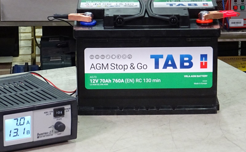

Для заряда EFB-батарей в бытовых условиях можно применять те же самые устройства (ЗУ), что и для обычных свинцово-кислотных АКБ, например, популярные на нашем рынке цифровые отечественные аппараты «Кулон-715d» и «Вымпел-27», импортные Smart Power SP8N, Аirline, New Chance или их аналоги. При использовании автоматических приборов с настройками зарядного тока и напряжения на них обязательно надо выставить требуемые значения этих параметров. Это необходимо для достижения оптимального алгоритма заряда. Для EFB-батарей Topla и TAB максимум зарядного напряжения составляет 14,8 В, рекомендуемое значение зарядного тока – одну десятую емкости АКБ, указанной на ее этикетке. Подробности – в ролике ниже.

Для фирменных AGM-батарей TAB или Topla максимальное значение зарядного напряжения не должно превышать 14,2-14,4 Вольт.
По своим свойствам они совмещают в себе достоинства тяговых АКБ, не боящихся глубоких разрядов, и мощных стартерных батарей, выдающих высокие пусковые токи. Если говорить об эксплуатационных показателях AGM-батарей TAB или Topla, то они обеспечивают в три раза больше циклов разряда-заряда, а их пусковая мощность на 30% выше, чем у традиционных батарей. Что же касается особенностей заряда AGM-аккумуляторов, то эта процедура примерно такая же, как и для других типов стартерных АКБ. Но отличия все же имеются – они касаются контроля уровня максимального зарядного напряжения, превышать который крайне не рекомендуется. Более детально об этом можно узнать из специального видеоролика.
Как можно было видеть, для автомобильных AGM-батарей TAB или Topla максимальное значение напряжения составляет 14,2-14,4 Вольт, которое и нужно выставить на зарядном устройстве. Что касается силы тока, то максимальное рекомендуемое значение зарядного тока должно составлять одну десятую емкости АКБ, указанной на ее этикетке. Если же вы намерены использовать полностью автоматические ЗУ, не имеющие дополнительных внешних настроек, предпочтительными будут те аппараты, у которых предусмотрен специальный режим для заряда AGM-батарей.
