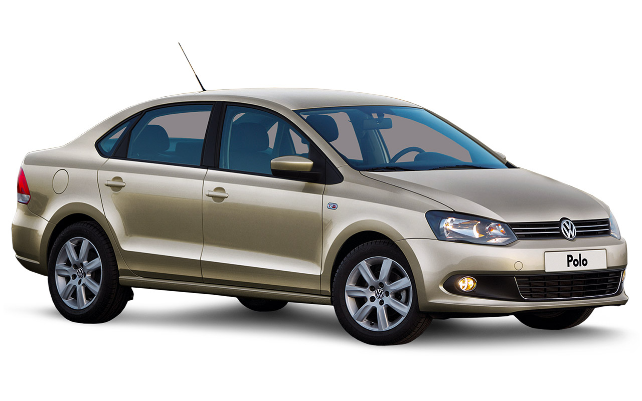

Volkswagen Polo Sedan
Годы выпуска: 2012–2014
Двигатель: бензиновый, Р4, 1,6 л (105 л.с.)
Коробки передач: М5, А6
Привод: передний
КУЗОВ: качество лакокрасочного покрытия и антикоррозионной обработки – выше ­среднего по сегменту. Явных слабых мест у кузова нет.
МОТОРЫ: двигатель 1.6 серии CFNA с приличным пробегом имеет неприятную особенность: пока он холодный, стучат поршни при перекладке. Причина – инженерный просчет. Проблема не стала массовой, но помнить о ней при подборе необходимо. С апреля 2013 года производитель начал устанавливать модернизированные поршни.
ТРАНСМИССИЯ: 6-ступенчатый автомат Aisin серии TF‑61 завоевал хорошую репутацию, откровенных недочетов у него нет. Механическая коробка имеет свои недостатки, но в целом не доставляет больших хлопот.
ШАССИ: все элементы подвески имеют неплохой ресурс, обычно первый ремонт требуется только после 100 000 км. Компоненты рулевого управления (электрический усилитель встроен в колонку) не вызывают серьезных нареканий.
САЛОН: на фоне большинства конкурентов салон Polo смотрится выигрышно, хотя качество отделки не назовешь высоким. Материалы, использованные в интерьере, стойко переносят тяготы эксплуатации.
ХОЧУ ПРОДАТЬ: Polo Sedan высоколи­квиден. Быстрее всего продаются машины с автоматом и в хорошей комплектации. А вот автомобиль без кондиционера будет ждать покупателя очень долго.
ИТОГ: Polo Sedan – один из лидеров класса по основным потребительским качествам. В целом, машина требует только планового обслуживания. Единственная серьезная проблема – потенциально опасная поршневая старого образца. При подборе лучше рассматривать экземпляры посвежее или дотошно слушать мотор и проверять состояние цилиндров эндоскопом.
