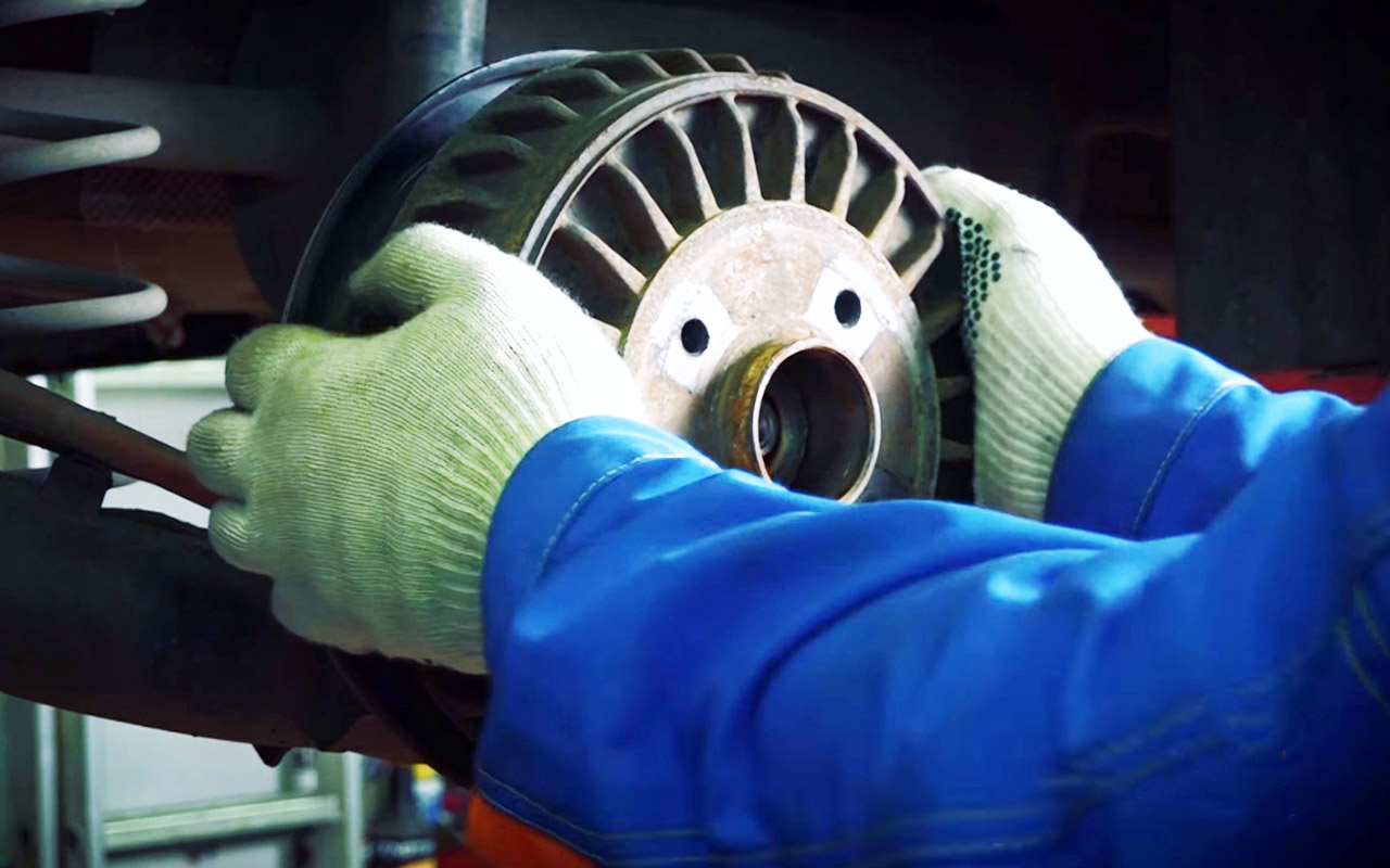

Первым делом снимаем заднее колесо. Затем снимаем и тормозной барабан. Для этого нужно открутить центральную гайку, которая прикрыта защитным колпачком. Колпачок придется аккуратно сбить с помощью зубила и молотка. Добравшись до гайки крепления барабана, откручиваем ее головкой на 36 мм (или на 30 мм — в зависимости от модели автомобиля). Придется приложить усилие — момент затяжки приличный.
Снимаем барабан. Если идет тяжело, можно поддеть его отверткой. У нас затруднений не возникло. Мы убрали барабан и теперь видим ржавчину, а также потертости в местах контакта колодки с тормозным щитом. Именно здесь колодка трется о щит с раздражающим скрипом. Чтобы добраться до проблемных участков, снимаем сначала фиксатор левой колодки. Для этого сдавливаем пружину и проворачиваем шайбу. После чего отводим колодку.
Потертости хорошо заметны в двух местах. Эти участки следует зачистить и смазать консистентной смазкой. Те же действия необходимо выполнить, сняв фиксатор с правой колодки. Отводим ее, зачищаем проблемные места и смазываем их консистентной смазкой. После этого по очереди возвращаем фиксаторы на место. Пружина очень жесткая, поэтому удобнее сдавливать ее пассатижами. Зажимаем шайбу, надавливаем на пружину и одновременно совмещаем прорезь фиксатора. Проделываем процедуру дважды. Теперь можно вернуть на место тормозной барабан и колесо. Проблема решена! Наслаждайтесь привычными звуками автомобиля.
