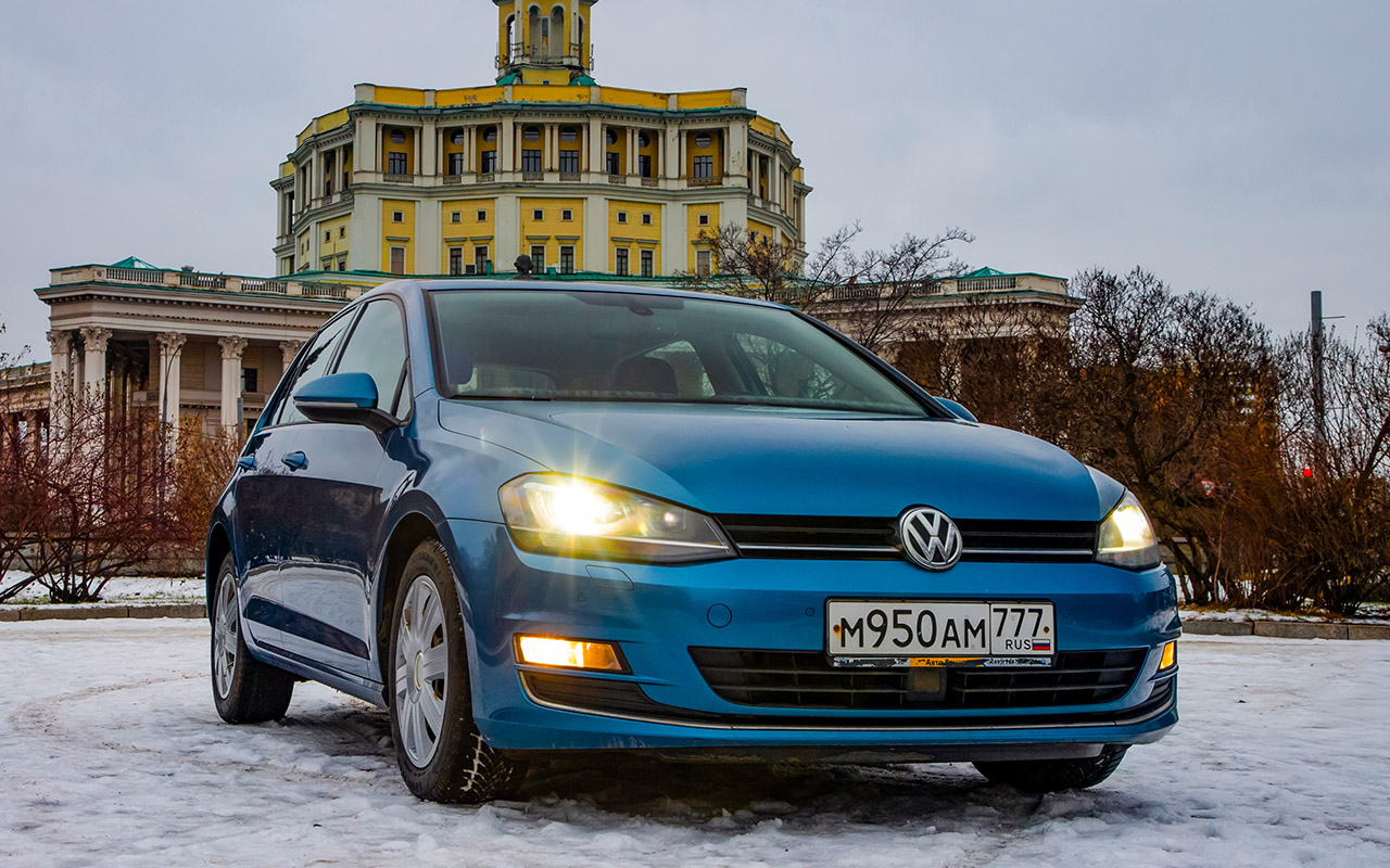

110 тыс. км с Гольфом: DSG все еще жива
«Седьмой» Volkswagen Golf служит в парке «За рулем» седьмой год. Коробка DQ200 работает практически без сбоев, если особо ее не напрягать.
Когда два года назад мы опубликовали большой материал о проблемах роботизированных коробок DSG, из московского представительства концерна Volkswagen раздался тревожный звонок. На том конце провода искренне недоумевали по поводу нашего исследования роботов DSG разных поколений и причин их поломок.
Аргументация была своеобразная: поскольку DSG несколько раз модернизировали, проблема с надежностью почти ушла – и нечего старое ворошить! На мой вопрос о том, как жить-быть владельцам машин с роботами первого поколения, толкового ответа не последовало. На том и расстались: фольксвагеновцы – в святой уверенности в своей правоте, а я – с пониманием того, что роботу на моем редакционном Гольфе скоро будет крышка.
С тех пор минуло два лета и две зимы, но коробка DQ200 до сих пор жива. И даже работает практически без сбоев – если особо ее не напрягать. Точнее, если лебезить перед ней.
Volkswagen Golf VII
Знаете, как я трогаюсь на светофоре? Отпускаю педаль газа, жду, когда сомкнутся диски сцепления и машина начнет движение вперед, – и только после этого плавно давлю на газ. То есть если я стою четвертым от стоп-линии, то процесс начинаю одновременно с первой машиной – и тогда я не мешаю потоку.
Если же трогаться как все нормальные люди, быстро перенося ногу с тормоза на педаль газа, велик шанс получить пинок в спину, причиной которого является заметный трансмиссионный удар – как у человека, который не умеет трогаться на механике и скачет дикими рывками. В чем причина? Это может быть комплексная проблема, связанная с износом дисков, износом соленоидов мехатроника и массой других нюансов.
Кроме того, раздражает мелкая трансмиссионная дрожь в вялой пробочной тянучке, когда чуть даешь газу, потом тут же притормаживаешь, потом снова на газ. По дороге на работу есть довольно крутой подъем, на котором всегда собирается утренняя пробка, – и здесь просто беда. Чем жарче, тем хуже. Ситуацию усугубляет система «старт-стоп», которая глушит мотор и снова его заводит.
Проблема отчасти уходит, если систему «старт-стоп» отключить, но я этого не делаю по нескольким причинам. Во‑первых, она помогает экономить в городских пробках до 10% бензина – это проверено нами в ходе контрольных замеров. Во‑вторых, при пуске двигателя система работает по умолчанию – так пусть работает, если ей положено. В‑третьих, если она дополнительно нагружает робот в сложных условиях, это даже интересно – на то и ресурсный тест.
Производитель заявляет, что масло залито в коробку на весь срок службы и не требует замены. В картере даже нет заливной (контрольной) пробки. Но послушайте добрый совет: меняйте! Через 50–60 тысяч километров, не позже. Мы немножко затянули и обновили масло ближе к 80 тысячам, но и так хорошо. Вполне возможно, что именно смена масла помогла коробке дожить до сего­дняшнего дня с минимальными потерями. И я надеюсь, что она протянет еще столько же, хотя известны случаи, когда роботы помирали уже на 40–60 тысячах пробега.
Понятно, что многое зависит от стиля езды. Как на духу: в городе езжу спокойно, а на трассе, когда коробка поднимается до высших передач, проблем с переключениями нет даже при относительно резвых разгонах.
Одно из самых проблемных мест семиступенчатого робота DQ200 – сухое сцепление. Средний ресурс сцепления последней генерации составляет 80–90 тысяч километров. На моей машине сцепление не из последних, но я проехал уже 110 тысяч. Ремкомплект обойдется в 25 тысяч рублей, замена узла – в 55 тысяч.
За замену неисправного мехатроника специализированные СТО берут 50–60 тысяч рублей. За эти деньги поставят так называемый ремонтный (восстановленный) мехатроник с шестимесячной гарантией. Сколько такой проживет – можно только гадать.

Volkswagen Golf VII
Изготовитель – Volkswagen AG, Германия
Год выпуска – 2013
В эксплуатации «За рулем» – с декабря 2013 года
Пробег на момент отчета – 110 000 км
