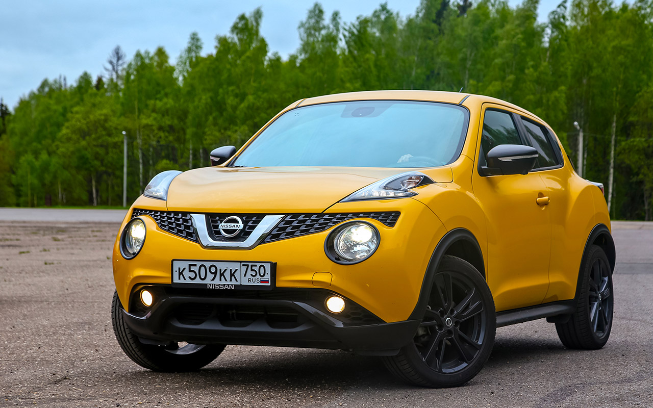

Juke создан на общей платформе (Nissan V) с хэтчбеком Micra, седаном Renault Symbol (второго поколения) и электромобилем Nissan Leaf. В Россию везли машины английской сборки. Рестайлинг 2014 года свелся к обновлению внешности и переработке салона. Появление новых агрегатов нас не коснулось, а в 2016‑м продажи Джука в России свернули более чем на год.
ДОСТОИНСТВА
  • Малые свесы кузова
  • Большой клиренс
  • Крепкая подвеска
  • Нетривиальная внешность.

В ходе рестайлинга форму багажника оптимизировали, но заметно больше он не стал. По практичности Juke – один из худших кроссоверов.
