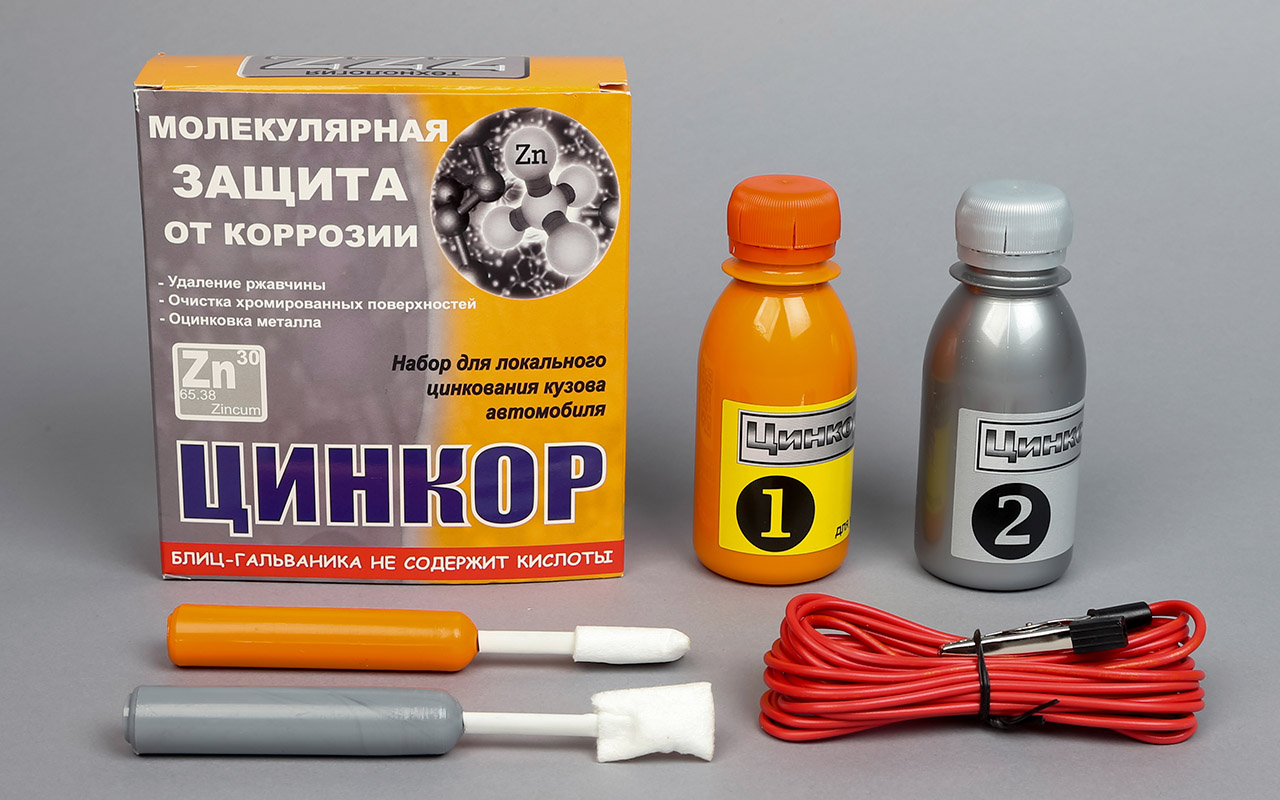

Набор для цинкования кузова
В комплект входят два химических реактива: очиститель ржавчины и раствор для цинкования.
Наносят их последовательно, каждый своим электродом, к которым подводится плюс от аккумулятора автомобиля.
Провода длиной четыре метра позволяют дотянуться до любой кузовной детали.
Скол площадью 4 см² при температуре +2 ˚С мы очистили от ржавчины за две минуты – неплохо для столь холодной погоды. На морозе состав использовать нельзя, а с ростом температуры скорость химических реакций растет.
Нанесение слоя цинка заняло примерно такое же время. Обработанный участок находится на виду, поэтому, когда станет потеплее, поверхность загрунтуем и подкрасим.
