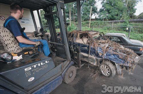

"Утопленник" снаружи - можно подправить, не заметишь.
Изнутри - все вычищается. Агрегаты уже неработоспособны.
