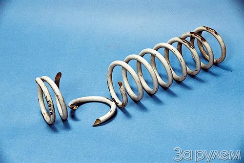

Этим мы не ограничились. Решили выяснить, насколько долговечны победители. Пружины сжимали на стенде циклически меняющейся нагрузкой до длины 165 мм и отпускали до 380 мм - так они должны были проработать не менее 200 тысяч циклов, без поломки и не изменив жесткость более чем на 1% от первоначальной. Ресурсных испытаний избежали немецкие и орлово-московские образцы, для монтажа на машину они непригодны.
Пружины из Тольятти, Кинешмы, как и шведские, здесь блеснули стабильностью показателей. Поскольку первая из питерских пружин сломалась уже после 30,7 тысячи циклов, решили, как исключение, испытать вторую: может, случайный брак? Нет, вторая продержалась ненамного больше - 50 тысяч циклов. Так что горделиво задранная корма "Самары" с ними пробудет в этой позиции не очень долго.
