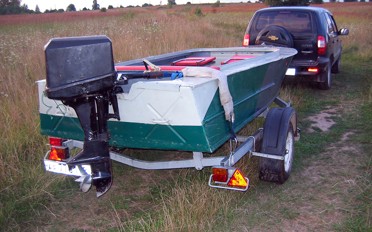

Квадроцикл, снегоход или другую технику надо размещать в кузове прицепа как можно ближе к передней стенке, так, чтобы на шар фаркопа автомобиля приходилась нагрузка около 50 кг. Это обеспечивает оптимальную устойчивость автопоезда. По ширине груз лучше разместить в центре, симметрично относительно продольной оси прицепа.
6. Хорошо закрепить
В первую очередь необходимо исключить смещение груза вперед при торможении. Квадроцикл часто крепят за его фаркоп к задней части прицепа, а затем притягивают за передок штатной лебедкой. Этого часто недостаточно: лебедка во время поездки за счет навивки троса на барабане может ослабнуть примерно на 10-15 см. Груз получит свободу и при торможении всей массой обрушится вперед. Так что рекомендую помимо троса лебедки дополнительно зачалить переднюю часть к дышлу прицепа. То же самое и при перевозке лодок. Нельзя надеяться на один трос штатной лебедки — необходимо дополнительно зачалить плавсредство за проушину в носовой части.
