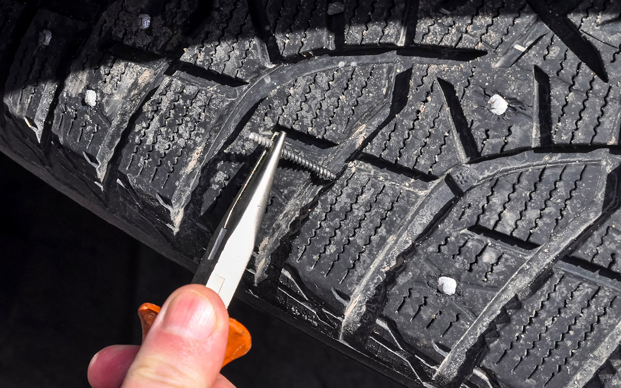

Перед применением средства № 4 можно не удалять из шины виновника прокола. С остальными такой номер не пройдет: сначала придется извлечь засевший в шине гвоздь и только потом ремонтировать. Хотя что лучше? С одной стороны – инородный предмет при движении может разбивать место прокола. И не исключено, что через некоторое время шина вновь начнет травить воздух. С другой – если задача только доковылять до сервиса, то выбор в пользу такого ­препарата очевиден.

Самое неприятное повреждение колеса – боковой порез или пробоина сантиметра в полтора и более. Жидкие средства при этом априори бессильны. А вот жгутики часто выручают даже при сильных порезах. Конечно, ездить с боковым порезом даже после ремонта опасно: доплестись до гаража и срочно менять шину!
Герметики «работают» исключительно при повреждении шины в зоне протектора. Утечки воздуха через золотники ниппелей ликвидирует только средство № 4.
